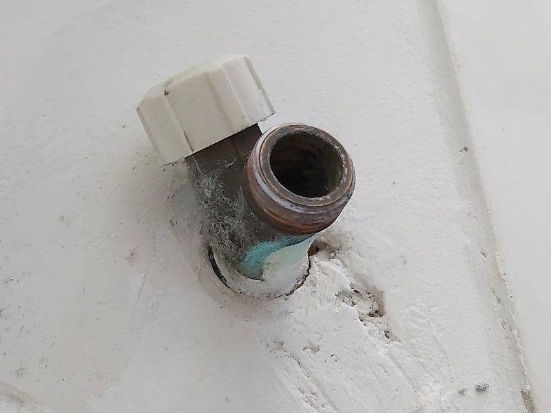

Beste mede Klussers,

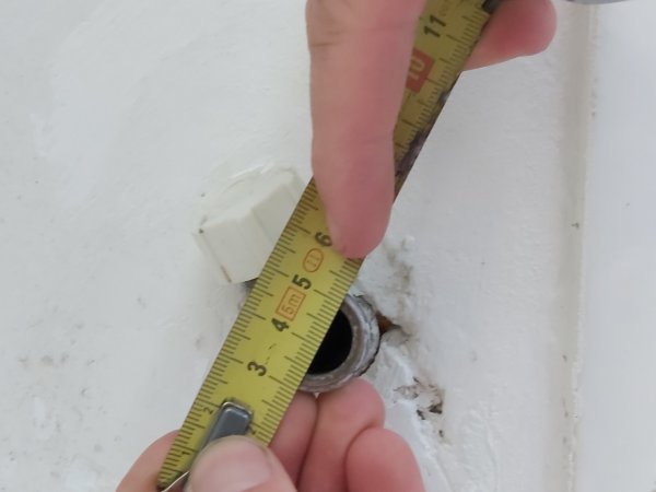

Onlangs ben ik antikraak gaan wonen in een oude Flat in Haarlem. Op de plek waar vroeger een Gijzer hing willen wij nu een nieuwe Boiler instaleren. Helaas lukt het ons niet om de boiler aan te suiten, omdat de leiding met de aanvoer van het koude water een hele bijzondere afmeting heeft.
Alle bouwmarkte en kluswinkels in de omgeving zijn we afgegaan, helaas is niemand bekend met de afmeting. Heeft hier iemand een idee waar ik het juiste koppel stuk kan vinden om de boiler aan te sluiten?
In de bijlage staat een foto van deleiding waarvoor we een koppelstuk zoeken.
Alvast bedankt voor uw tijd!
Met vriendelijke groet,
Jordy
Volgens mij kan daar een messing schroefbus 1/2 x 15mm op:
Afdichten met hennep en fitterskit of met teflonddraad.
Bedankt voor je reactie Frank. Helaas paste jou oplossing niet en heb ik een gat in de muur gemaakt en het hele kraantje er uit gehaald. Koppelig er op en we kunnen weer warm douchen. Dankjewel!
Ik denk dat dit een oud kraantje was van een geiser.
Het is inderdaad de beste manier om deze helemaal te vervangen.
