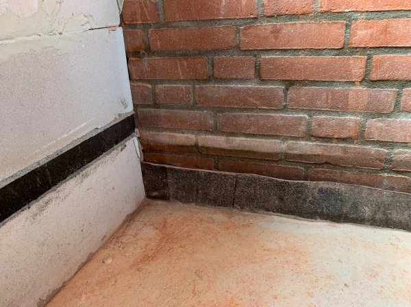

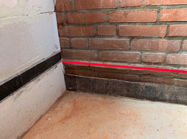

Ik ben bezig met een klein stukje aan te bouwen en een stuk buitenmuur ±1m wordt nu binnen muur welke uiteindelijk wordt gestuct.
Onder de rode lijn op mijn foto is de muur anders van kleur, voelt niet nat aan. Dit stuk was onder het straatwerk en hier komt de cement dekvloer tegen aan. De rand dakleer is los.
Kan ik die dakleer aanbranden, PIR op het beton leggen en de cement dekvloer er op maken? Of moet ik de muur eerst behandelen/injecteren?
Is de kleur anders op langere stukken en niet hoger dan de rode streep?
Op een foto zonder streep is wellicht te zien wat het kleurverschil is.
Het zou kunnen dat er een trasraam gemetseld is, dan is het vrij logisch dat de kleur anders is.
Even een foto zonder rode streep.
Op andere stukken kan ik het niet zien omdat daar bestrating zit. Tot aan de bovenkant van de donkere gedeelte zat het straatwerk. Dit zit nu een aantal weken binnen en een zeil eroverheen. De donkere stenen voelen niet nat aan. Op de 2e rij boven het dakleer is halverwege de steen kleurverschil te zien, het lijkt mij dan geen trasraam.
Dat de stenen niet nat aanvoelen zegt niets veel, met een vochtmeter is te meten of ze nat zijn.
Met de hand is geen goede indicatie.
Nee, dat vermoede had ik ook. Als ik nu dat dakleer vast brand, PIR plaat op het beton plaatst en zandcement aanbrengt, zou het dan goed gaan? PIR+zandcement wordt ±20cm dik, dus zwarte foamglas laag.
Het zou kunnen helpen, hoe is het gebouwd. Staat die muur op een betonnen fundering of staat deze op het zand. Is er een kruipruimte.
Ik denk dat het niet veel zin heeft om vocht te gaan meten in een buitenmuur.
Optrekkend vocht is het in ieder geval niet.
Voer het normaal uit. Geen bitumen branden als er geen aanleiding voor is. Voorlopig zijn er geen aanwijzingen dat je problemen kan verwachten.
Het huis is van 2000 met kruipruimte en een betonnen fundering op palen.
De verkleuring zit halverwege de steen, mijn gevoel zegt dat dit een verkleuring van de steen is en geen optrekkend vocht.
Ik weet zeker dat het geen optrekkend vocht is, omdat dit niet bestaat :wink:
Zet maar eens een paar stenen in een bak water en kijk hoe hoog het "optrekkend vocht" komt.
En de voegen in de muren waar het vocht optrekt doen niet mee.
Kan me niet voorstellen dat een woning uit 2000 last heeft van optrekkend vocht. Het zou me niet verbazen dat de kleur verandering is ontstaan door het vocht wat uit de nieuwe vloer is gekomen. Dat vocht condenseerd even op het koudste gedeelte van de muur. Waarom die kleur blijft vind ik wel een raadsel.
Tot aan de donkere gedeelte zat het zand/grond. Dat licht gekleurde stukje, bovenkant tweede rij, tot daar het straatwerk. Dat heb zo 19 jaar gezeten, wellicht komt het daar door. Binnenkort de vloer afwerken, en dan komt het vast goed :prima: Bedankt voor de hulp en het mee denken.
Oja, moet ik de muur nog speciaal behandelen voor dat de stuc laag er tegen aankomt of gewoon alleen impregneren?
Grondeer voorstrijk er op en stukadoren. Het hoeft niet eerst in impregneer. Feitelijk doet impregneer het zelfde als grondeervoorstrijk. Het sluit een deel van de capilairen af zodat de steen minder zuigkracht heeft en zodat slagregen niet in de muur trekt.
