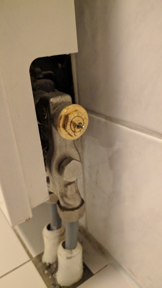

Jaga radiator aansluiting lekt
Jaapvandepoll
De aansluiting van de radiatorknop lekt. Hoe kan ik deze weer dicht krijgen?
Marcn88
Nieuwe insert plaatsen
Ronny
Geef me je adres door en we sturen maandag een nieuwe insert naar je toe.
Krky
ik heb zelfde probleem.. weet iemand waar ik zo'n jaga insert kan kopen ?
Ronny
Alle bekende groothandels kunnen dit bij Jaga bestellen.
Het is wel van groot belang dat je exact aangeeft voor welk ventiel (type en leeftijd) dit is.
Voor particulieren is er wel een andere groothandel die dit kan leveren.
