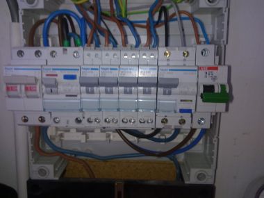

De jacuzzi moet op 2 fasen aangesloten worden. In het huis heeft ooit een traplift gezeten. Deze groep is vrij, en als ik het goed heb is dit een aardlekautomaat. (merk hager). Nu heb ik een installatieautomaat erbij gekocht (merk abb) en aangesloten.
Draden naar buiten toe en de draden ook gescheiden. Automaat 1 bij 1 en automaat 2 bij 2.
Maar nu komt het: Ik haalde de stekker los, en daar zitten maar 4 draden in. 1x aarde, 2x fase en 1x nul. Nu heb ik geprobeerd om de 2x nul uit de meterkast op de 1x nul van de stekker aan te sluiten, maar dan slaat de hager er steeds uit. Als de stekker niet in het stopcontact zit, gaat het prima.
Wat gaat er mis????? Ik heb een foto van de groepen erbij gedaan. Het betreft de 2 rechtse.
Je moet een kookautomaat toepassen. Deze moet wel achter een aardlekschakelaar zitten.Omdat dit niet in je kast past zal je er een kastje naast moeten zetten. Als het geheel door één fase gevoed wordt dan moet je twee nuldraden toepassen.(gelijk een kookaansluiting)
Je hebt nu een nul vanachter de aardlekautomaat en een nul achter de abb automaat bijelkaar gezet, en dat gaat niet zoals je ondervonden hebt.

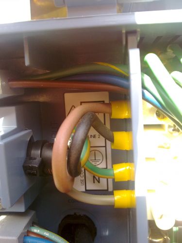

Een reactie op het verhaal van Gzn: Het betreft idd een 1 fase installatie en het bad verbruikt max. 21,5 Amp vandaar 2 groepen nodig. Ik heb het serviceluik van het bad open gehad, en daar is maar plaats voor 1 aarde, 1 nul, en 2 fase. Op www al gezocht naar meer info over dit bad maar nog niets kunnen vinden, anders was het eenvoudiger geweest.
Op de foto die ik als eerste gepost heb, staat een aardlekautomaat en een installatieautomaat. De aardlekautomaat heb ik vervangen door een aardlekschakelaar en een extra installatieautomaat.

Ik was vergeten een foto van de nieuwe situatie in de meterkast bij te voegen. Als ik een foto van de aansluiting van de stekker heb, komt die ook.

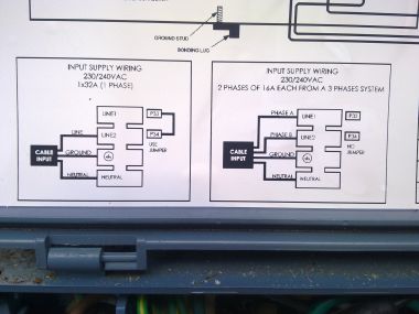

Na het verhaal van Gzn over 1 en 3 fase installatie en de nul heb ik nog eens goed naar het aansluitschema gekeken, en heeft gelijk, zie bijgevoegde foto:
En deze foto is van de aansluiting van de stekker, maar bovengenoemde is duidelijk genoeg voor mij: Essent bellen.
Nou, het kan nog anders, niet geheel volgens de regels maar wel veilig. Trek één 4mm2 nuldraad ipv twee 2.5mm2 nuldraden. Je kan een brug van de nul maken op de kookgroep en dan met één 4mm2 nul en 2x 2.5mm2 van de zelfde fase naar je bad. Maar dan aansluiten zoals op het 2e plaatje, dus de 3fase aansluiting.

@Ralph: Dan doe je het als prutser nog zwaar verkeerd! Gewoon een dubbel bedraade 2,5 mm2 kookgroep na de (2e benodigde) aardlek op een perilex. Dat is ook nog helemaal conform. Het lijkt er namelijk op, dat de aansluitkabel van de jacuzzi idd 4 mm2 is. Dus de nul van die kabel met een brug in het toestel en in de stekker. Dan ben je pas aan het improviseren geweest op een manier waarmee je blijk geeft er iets van te doorgronden.
Niet alles dus, want naar alle waarschijnlijkheid heeft TS maar 1 X 25 A….. En uit het 2e schema blijkt dat de fabrikant ook niet voor niets echt twee fases verlangt!
Soo dan,
Bij het herlezen, bleek me dat die brug in het toestel dr toch een te ver was. Normaal in een kooktoestel niet natuurlijk, maar hier duidelijk wel, mijn excuus voor de verwarring!
Mwah prutser......kweet zo net nog niet, kijk, ik ben geen voorstander van dunnere kabels parallel te koppelen om het transport vermogen te halen. Dat dàt in NL mag noem ik nou eerder prutserij en bij uitval van 1 der kabel zelfs brandgevaarlijk.
Maar als je goed hebt gekeken naar de schema's dan zie je dat het 1e schema een gewone 32A aansluiting van 1 fase is, waarvan de fasen van de machine zijn gebrugd.
2e schema haalt alleen de brug weg maar kan dan nog steeds werken van de zelfde fase middels een kookgroep. Omdat de nul in het toestel niet gebrugd is is het veiliger een 4mm2 draad te nemen.
