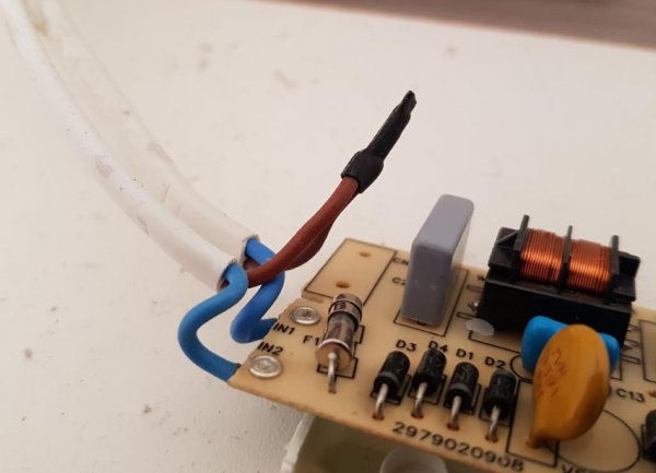

Ik heb recent mijn 3 hallogeen G4 spotjes in de keuken, onder de keukenkastjes en boven het aanrechtblad vervangen door G4 Led spots. Helaas knipperen deze lampjes.
Gelukkig vond ik bovenop de keukenkastjes een:
- 230V naar 11,5V 10-60W Hallogeen Trafo
- de splitter van output signaal naar 3 losse draden (zeer aannemelijk de 3 lichtbronnen :))
Wat schetst alleen mijn verbazing, er gaat niet één stroomdraad in de trafo maar 2. Ik heb de trafo voorzichtig opengeschroefd en gezien dat van beide stroomdaden de blauwe draad op de printplaat vastgesoldeerd is, en dat de bruine draden aan elkaar gemaakt zijn (deze maken dus geen contact met de printplaat).
In één van mijn keukenkastjes zit een stekker waar de verlichting zijn stroom vandaan haalt.
De aan uit schakelaar van de verlichting zit op het middenste lampje. Dus wellicht (maar dat weet ik niet zeker) loopt er van die schakelaar een extra draad naar de input van de trafo. Ik kan dit onmogelijk zien, dit is geheel weggewerkt.
Vraag is nu, hoe sluit ik dit straks netjes aan met een LED trafo waar maar 1 ingang op zit? En zijn er bijv. LED trafo's met twee ingangen?
Zie hieronder voor de situatie schets. Alvast bedankt voor jullie suggesties!

De extra aansluiting aan de ingaande kant is bedoeld om
de bedrading naar b.v. een 2e trafo door te verbinden.
Als de nieuwe trafo die optie niet heeft dan moet je (indien nodig) een andere oplossing gebruiken zoals lasklemmen (Wago) of iets dergelijks.
Dank voor je reactie!
Bij mijn weten is er echter geen tweede trafo, en wat zou dan de reden kunnen zijn dat de bruine draden met elkaar verbonden zijn buiten de printplaat om? Is die tweede blauwe draad dan geen schakeldraad?
Ik vermoed dat een van de twee snoeren bij de ingang van de transformator naar de schakelaar gaat. Kun je de spanning meten tussen IN1 en IN2 op de printplaat? Kun je zien welke kleur draden er zijn aangesloten op je schakelaar?
Ik denk dat één van de bekabelingen aan de linkerkant naar de 230V aansluiting/stekker gaat
en de andere bekabeling naar de schakelaar.
Als de schakelaar aan staat dan komt de 230V spanning op de transformator.
