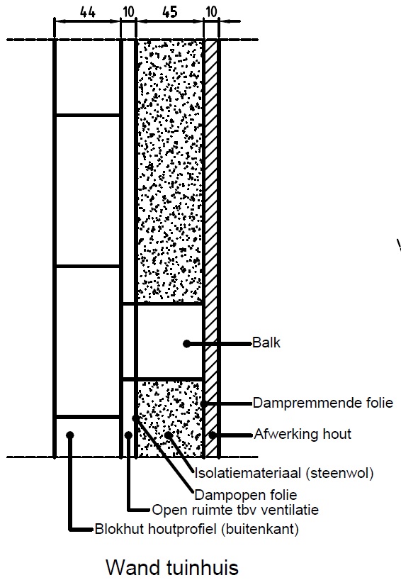

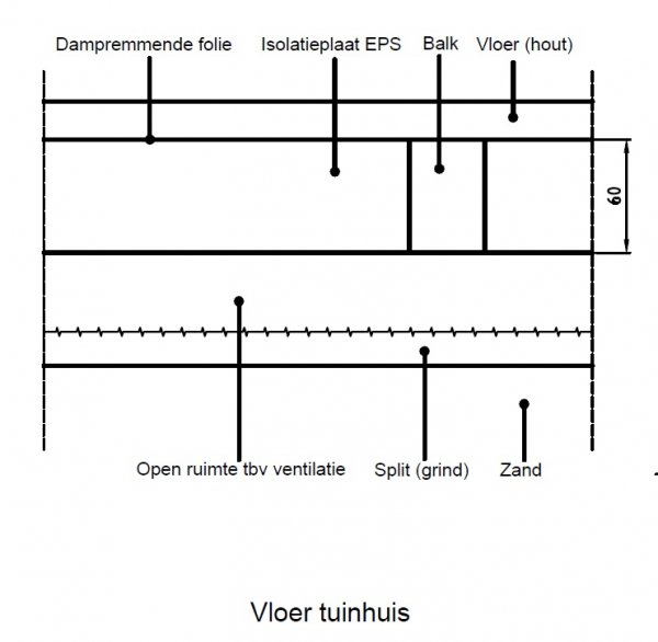

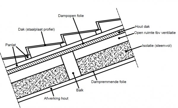

binnenkort bouw ik mijn tuinhuis op (bouwpakket).
Van mijn tuinhuis wil ik graag een 'mancave' maken en deze wil ik graag isoleren.
Ik kan niet goed achterhalen hoe dit goed te doen. Ik wil proberen te voorkomen dat er vocht in mijn tuinhuis komt. Onderstaand heb ik een tekening gemaakt wat volgens mij een goede oplossing is om te isoleren.
Graag zou ik willen weten of dit juist is. Is dit genoeg? Nog andere zaken waar ik om moet denken? Moet ik sowieoso stoken om het vocht er uit te houden?
Hoor graag van jullie!
Groet Christiaan

Zie op alle tekeningen ruimte voor ventilatie getekend. Welke of wat voor lucht wil je gaan gebruiken. Lucht van buiten, lucht van binnen of stilstaande lucht.
Vloer kan je zo uitvoeren. Dampremmer is niet nodig. De warmtestroom kan ongehinderd voorbij de EPS in de openruimte ten behoeve van ventilatie stromen.
De wand. Openruimte voor ventilatie. Deze ruimte ventileren met buitenlucht. Voor deze ruimte 30 mm of beter meer gebruiken. Kan zonder damprem. De warmtestroom komt in een met buitenlucht geventileerde ruimte. Zodoende kan je geen vocht in de wand opsluiten. Dampopenfolie en ventilatie van onder tot boven.
Dak. Waarom zou je met nieuwbouw aan de onderzijde van het dak isoleren. Een drukvaste isolatie boven op hout dak, raggels en panlatten in je maakt wat inwendige condensatie betreft een probleemloos dak.

De open ruimtes van het isoleren zijn voor het ventileren met de buitenlucht.
Echter heb ik de twijfel wel of niet te isoleren. De warmte vasthouden is voor mij geen belangrijke prio. Als we er in zouden gaan doen we de houtkachel aan en het is dan al snel lekker warm.
Allerbelangrijkste is dat er geen vocht in het tuinhuis komt. Daar wil ik alles aan doen om dat te voorkomen.
Stel dat ik meerdere ventilatieroosters zou gebruiken. Heb ik het vochtprobleem dan al opgelost?

Als die ruimte snel wordt opgewarmd ontstaat er ook snel condens. In je tuinhuis moet de temperatuur en de luchtvochtigheid van binnen en van buiten zoveel mogelijk gelijk blijven.

Idd zal regelmatig (snel) opwarmen en afkoelen voor condensatie zorgen, met schimmel op de wanden als gevolg. Het opwarmen van lucht met een hoge RV kost veel energie, en bij het afkoelen stijgt de RV weer net zo snel.
Een woning is ook het meest energiezuinig als deze niet verder afkoelt dan ca 15 graden en daarna weer opwarmt.
