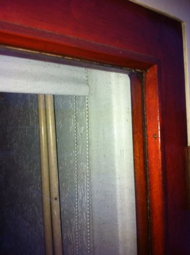

Ik heb een jaren 30 woning, en heb enkel glas met houten kozijnen op de boven verdieping. Alleen is het in de winter niet warm te stoken boven. En je voelt het flink tochten, tussen de ramen door. Ik heb geprobeerd tochtstrips tussen mijn raam en kozijn te doen, alleen dan krijg ik het raam weer met geen enkele mogelijkheid dicht.
Zijn er misschien nog andere opties die ik kan gebruiken om de boel toch wat te isoleren? Wil in de toekomst kunststof kozijnen nemen. Maar dat kan ik me helaas op dit moment niet veroorloven.
Dus hopelijk kunnen de mensen hier mij de goede kant op helpen. Eventueel zou ik ook foto's kunnen plaatsen van de ramen.

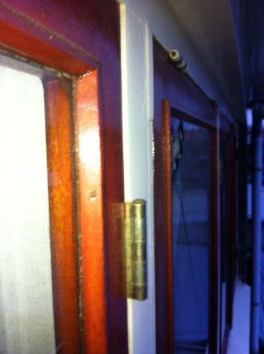

zoals je kan zien zitten de latten aan de buitenkant, en ik weet niet of ik hier dubbelglas in kan plaatsen.
en zal dubbelglas alleen wel helpen? want je voelt het echt tochten gewoon, heb rolgordijnen, en die zie je gewoon vaak bewegen door de wind.

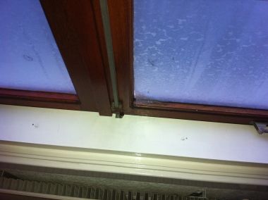

het probleem zit ook, dat ik er veel ruimte zit bij de sluiting wat je ziet op foto2. bij sommige ramen krijg ik deze niet volledig in elkaar, dus blijft er een open ruimte staan.
daarom dacht ik aan een soort voorzetraam, dat makkelijk te verwijderen is, desnoods in de zelfde vorm als de klapramen, en wilde deze plaatsen op het witte gedeelte van het kozijn zeg maar. dus niet direct op raam.
maarja, ik zou graag van je horen wat de mogelijkheden en kosten zijn ( voor zover jij die weet).

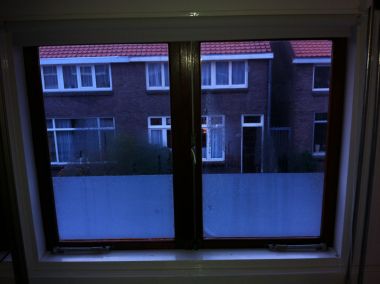

Zoals je wellicht ziet, zijn de ramen flink beslagen. hier heb ik dus ook heel erg last van.
zo erg, dat zelfs de plakfolie op de ramen los komen. en heb ook sinds kort schimmel, op de muur aan de "buitenzijde". en alleen van de slaapkamermuur. als het meezit, ga ik de spouw volgende maand laten isoleren met schuim dat ingespoten wordt. het betreft een hoekwoning.
