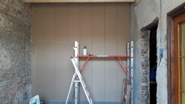

Ik ben bezig om de isolatie van mijn woning volledig te krijgen.
Nu hebben we een wand waar de buurman zijn schuur
tegenaan staat. Die wand is dus altijd droog. Die wil ik isoleren met pir platen met dubbelzijdig aluminium.
Als ik het goed heb begrepen kan ik dan de pir platen direct tegen de muur lijmen? Of kan ik ook nog een regelwerk tegen de muur zetten en daar de pir platen tegenaan zetten. Lijmen heb ik niet zo'n lekker gevoel bij. Kunststof profiel op de vloer en regelwerk voelt steviger. Ik vraag me dan af of ik iets van ventilatie voor die ruimte achter de isolatie moet regelen?
Bovenaan de wand zit een houten balk van het plafond van de ruimte erboven, kan ik die in het pir laten verdwijnen? (dus hap eruit voor de balk).
Tevens vraag ik me af hoe de afwerking moet, als ik gips platen er tegen aan wil zetten wat is dan de beste manier... regelwerk en dan schroeven door de platen zodat het bevestigt wordt in het regelwerk achter de pir platen.
Veel vragen dus...

Is de schuur van de buurman verwarmd?
Als je toch die wand met gipsplaten wil afwerken is een houten frame handig om die gipsplaten op te schroeven.

Die is niet verwarmd.
Wgb
Sorry, je gaat met PIR alu. isoleren, daardoor zal er geen condens in de muur ontstaan.
Jron
Dus een simpel regelwerk zonder ventilatie is dus genoeg?
Wgb
Helemaal goed.
PIR is prima te lijmen. Er zijn volgens mij ook platen die meteen een afwerking of toplaag hebben.

Ik heb onlangs PIR-alu platen (2440x600) met een laag verlijmd OSB 3 gekocht voor het isoleren van het dak. Een ideaal produkt om voorzetcontructies mee te maken zoals wat u wilt doen. Dit doe je dan op een regelwerk van panlatten tegen de muur. Kind kan de was doen. Je kunt vervolgens op de OSB3 gipsplaten of gipsvezelplaten schroeven wat de slagvastheid van de beplating aanzienlijk doet toenemen.
Overigens, ik heb de platen verlijmd met High Tack lijmkit op het regelwerk, en het geheel zit muurvast.

Zo, met alle tips is het aardig gelukt. Helaas geen foto's van het zetten van de isolatie, alleen van het eindresultaat.
:prima:
Hoe heb je het nu gedaan?
Jron
Met raggels, isolatie, stucplaat.
