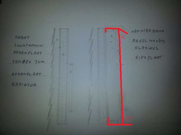

Het gaat over het isoleren van een alreeds geisoleerde buitengevel.
Ik vraag me af of ik het op de manier zoals ik het in gedachten heb, ga stuiten op condens problemen.
De bijgevoegde schets geeft de oude en de nieuwe situatie aan.
Mijn excuus voor de matige kwaliteit van mijn teken kunsten.
Graag jullie advies.
vriendelijke groet Huub
Damprem voor de wol. De folie zowel onder de ventsterbank als de vloer de aanbrengen. Zo zijn de kopse kanten ook dampdicht.
