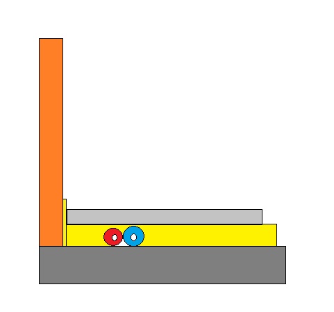

Ik heb het volgende probleem;
Onze badkamer bevindt zich in een uitbouw op de begane grond. De buitenmuren bestaan uit een enkele baksteen muur, de buitenkant is afgewerkt met strikolith stucwerk zonder isolatieplaten.
Ik wil aan de binnenkant xps (blauwe) platen van 6cm direct op de muur bevestigen met lijm om te isoleren. Daarop wil ik direct tegelen.
Nou zijn de berichten hierover nogal tegenstrijdig, is dit mogelijk?
Alvast bedankt voor jullie reacties.
Gebruik dan de speciale platen hiervoor, zoals wedi, blauwplaat, of een ander merk.
Die zijn speciaal om over te tegelen, en zijn ook sterker.
Die kun je dan met dotten lijm, en speciale pluggen vastzetten op de bestaande muren.

Hoi Peter,
Bedankt voor je reactie. Hoe kan ik het beste mijn waterleidingen wegwerken in de wand? De cement dekvloer is geen optie vanwege de vloerverwarming dacht ik.
Alvast bedankt,

Die vloerverwarming ligt er al?

Nee de vloerverwarming is nog niet geplaatst, hoe kan ik dit het beste aanpakken? een deel langs de rand zonder vloerverwarming en een tussen strook met isolatie?

Normaal gesproken werk je met geïsoleerde leidingen in de isolatielaag.
