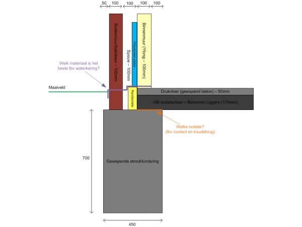

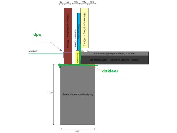

Ik ben bezig met een kleine uitbouw. Nu heb ik het volgende geschetst:
A) Van velen hoor ik dat het niet nodig is om isolatie tussen de betonnen liggers/balken en de funderinsstrook aan te brengen. Andere zeggen: "gebruik een strook dakleer". Wat is nu het beste om te doen en van welk materiaal?
(de oranje lijn in de schets)
B) Hetzelfde geldt voor de waterkering. Lood, speciaal materiaal.. iets anders..?
(de paarse lijn in de schets)
Ik ben erg geinteresseerd naar jullie mening.
(PS. de fundering van 450mm breed ligt/lag er al).
Voor als het plaatje niet leesbaar is:
Opbouw;
- Buitenmuur (baksteen - 100mm)
- Spouw (100mm, waarvan deels randisolatie (geel) en Polystyreenplaten (blauw)
- Binnenmuur (Ytong - 100mm)
De vloer;
- Betonnen liggers/balken (170mm hoog) tbv VBI Isolatievloer
- Drukvloer van gewapend beton (50mm)
Zover ik weet moet je op de betonnenbalk een trasraam metselen en gebruik je daar geen, welk materiaal is het beste. In de gevel zet je boven het maaiveld een hoeveelheid openstootvoegen, eventueel ook aan de bovenzijde en het vocht verdampt wel.
Wil je het toch zo maken, dan welk materiaal is daar het beste, niet doorlaten lopen maar aan de binnenzijde van de spouw tegen het gasbeton opzetten en niet door laten lopen zoals op de tekening.
Bitumen lijkt me totaal ongeschikt. Levensduur is veel te kort.
Bitumen ongeschikt? Het is wel geschikt en word veel toegepast in Duitsland onder DIN Normering.
Ik zou het zo doen...
Wat voor functie heeft die DPC folie nu?
Ik vraag me af, DPC is een soort PE hecht daar specie aan?
Dpc heeft de functie om optrekken van vocht te voorkomen. Het voorkomt mosranden en uitbloeien van metselwerk.
Het hoeft niet te hechten, het is een sperlaag en een vervanger van trasramen die nooit meer gebruikt worden in de reguliere bouw.
Dus zo'n muur staat als het ware los op een laag plastic?
De beton hoger maken is dat geen beter oplossing.
A. Thermische isolatie is niet nodig. De betonnen liggers zijn maar weinig oppervlak ten opzichte van het geheel. Ook hoeft er hier geen waterkerende laag tussen.

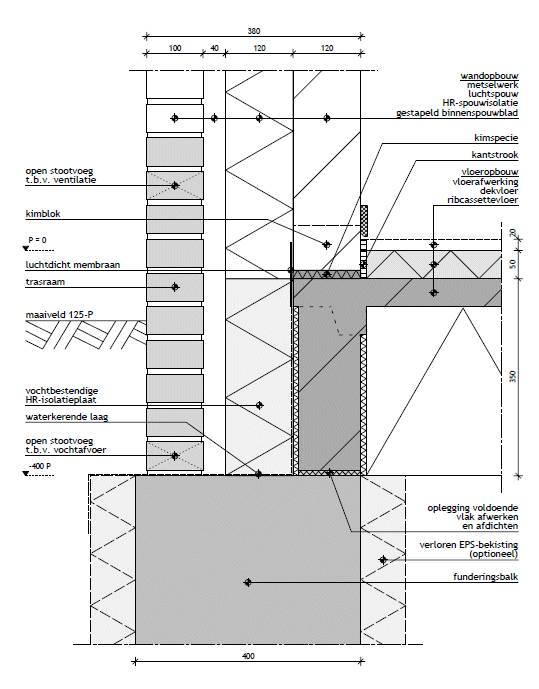

B. Je had al door dat je dit verkeerd in het detail hebt getekend?
Dit is een standaarddetail:
