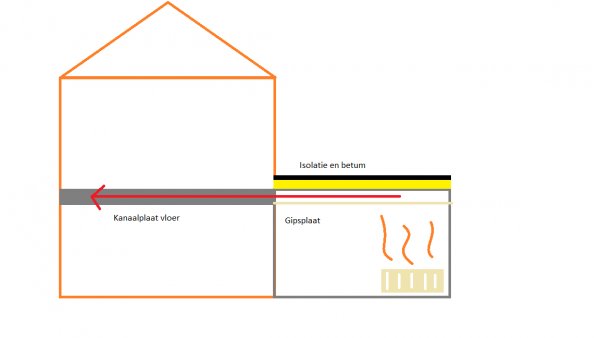

Deze week heb ik een gat gemaakt in 1 van de gips platen. Dit heb ik aan de kant van de hoogbouw gedaan. Wat mij opviel is dat de kanaalplaatvloer van de boven verdieping uitkomen onder het dak van de woonkamer. Deze kanaalplaten zijn niet afgedicht waardoor de warmte die tegen de isolatie aanslaat direct deze kanaalplaatvloer in kan lopen. Ik heb snel in paint de situatie geschets. Mijn vermoeden is dat de lucht via de vloerplaten afkoelt of de spouwmuur inloopt aan de andere kant van hoogbouw.
Zou dit een mogelijkheid kunnen zijn?

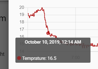

Om een idee te krijgen hoe snel het afkoelt heb ik een screenshot gemaakt van mijn Home Assistant temprature sensor:
Het 20 graden punt was om 11.00.

Je weet niet zeker of de kanaalplaat vloeren aan de zijde van de spouw dicht zijn gestopt.

Die kanalen van de kanaalplaatvloer kunnen zomaar heel veel warmte wegtrekken. Als die aan de spouwmuurkant open zijn, is dat niet makkelijk te herstellen.
Maar er zijn nog meer plekken die gecontroleerd kunnen worden. Soms valt dit makkelijk op te sporen door de afzuigkap vol aan te zetten en alle ramen/deuren en andere openingen dicht. En dan met je hand te voelen. Een blowerdoortest uit laten voeren is ook erg nuttig (én confronterend).

Als ik op internet lees, zie ik vaak langs komen dat de kanalen in de jaren 80 vaak niet gedicht werden.

Gister was het 18 graden in de ochtend, we hebben het opgestookt naar 21,5 graden. Vandaag was het onder 19 graden maar dit is niet vreemd met een deze buitentemperaturen die wij vandaag in Limburg hebben.
Ik merk heel erg dat de buiten temperatuur van invloed is. Als de temperatuur een paar graden minder is dan is er "Weinig warmte verlies". Bij een nacht temperatuur van 7 - 10 graden is het in de ochtend als snel 15 graden in de ochtend.
Ik heb bij de kanaalplaatvloer een muizenval staan met een touwtje (om de val terug te trekken). Het touwtje begint meteen te bewegen als ik de afzuigkap aan zet.
