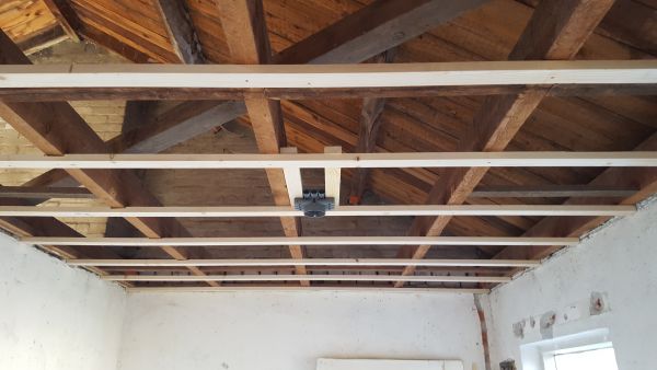

Dan nog een gerelateerde vraag; Jullie zien tussen de oude bestaande balken allemaal losse latjes zitten; die gaan bij het plaatsen van de isolatie natuurlijk in de weg zitten, kan ik deze weghalen of is er dan een risico dat de balken die er nu zitten gaan verplaatsen?

Dan ga ik inderdaad de rachels verwijderen en eerst de damprem plaatsen op de balken! Klinkt als een beter idee. Overigens zie nergens opties met schuim qua isolatie, zie overal wol langskomen.
Maar dan lijkt mij het dus verstandig om de oude latjes tussen de balken te verwijderen? (je ziet er bv links en rechts van de centraaldoos nog 2 zitten). Dan sluit de isolatie beter aan op de gipsplaten en is er minder lucht, of maakt dat niks uit?

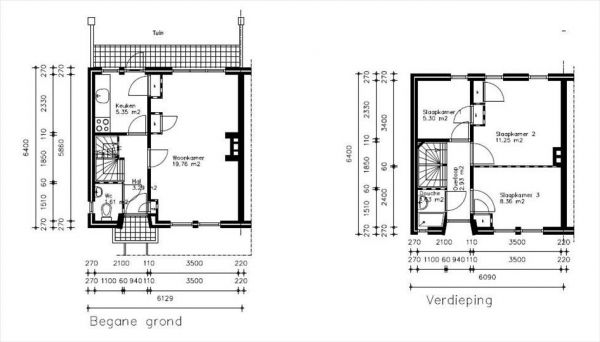

@HYzzzz, ga ik voor je bekijken! HOH is volgensmij 60, overspanning kun je denk ik wel zien op de tekening (Zie bijaand). Afmetingen weet ik zo direct niet, dat zou ik moeten opmeten. De ruimte die je op de foto ziet is Slaapkamer 3.
