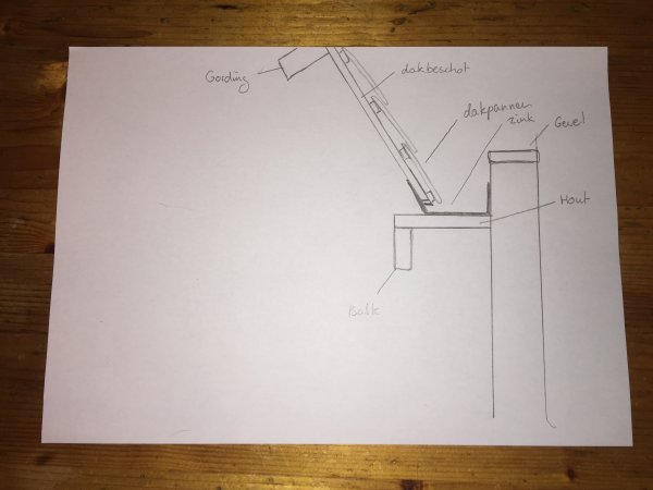

Ik heb de situatie nog eens goed bekeken. Schematisch weergegeven is het ongeveer als volgt:

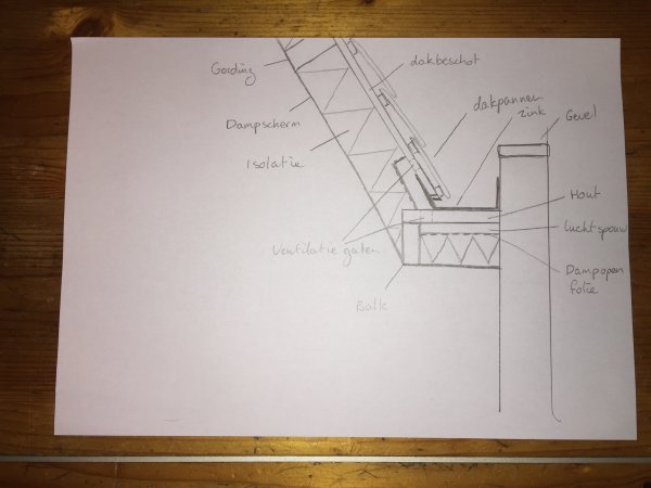

Er is momenteel geen aanvoer van buitenlucht onder het zink, boren in de gevel is helaas geen optie. De enige optie die ik zie is om te ventileren via het dakbeschot, hiervoor zal ik dan enkele gaten moeten boren. Dit wordt dan het idee:
Is er een bezwaar tegen om dit op deze manier uit te voeren?
Heb je dit wel goed getekend. Kan me niet voorstellen dat de goot onder het dakbeschot is aangebracht. Ook de aansluiting tegen de muur is heel afwijkend van wat gebruikelijk is. Wat gebeurd er als de goot heel veel water moet verwerken of dat het riool is verstopt.
De aansluiting bij het dakbeschot is idd wat anders, het gaat me om het idee van de geventileerde spouw rondom de goot. In de gevel zit nog een loodslab die over het zink valt, maar inderdaad, als deze goot verstopt zit loopt het water gewoon naar binnen (dit gebeurt echter bij mijn jaren 20 woning ook). Dit ontwerp is ook al meer dan een eeuw oud.

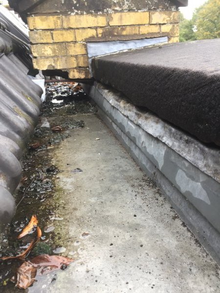

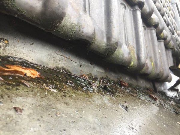

Ik heb wat fotos voor jullie gemaakt, eigenlijk komt de situatie behoorlijk overeen met mijn tekening. Dat deze goot situatie niet ideaal is is bekend, maar daar gaat helaas toch echt niets aan veranderen. Dit is de betreffende goot:

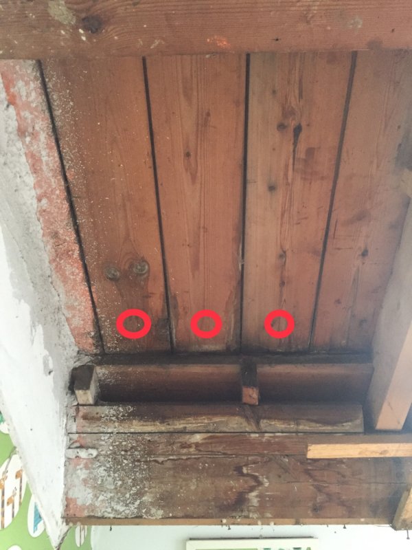

Dan het onderaanzicht van binnen met rood de geplande ventilatiegaten:

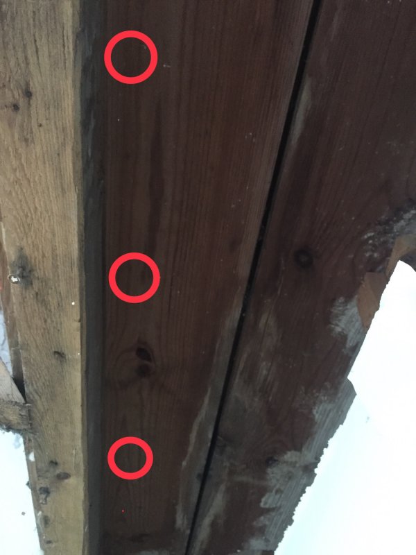

En het vooraanzicht van het dakbeschot met de geplanden gaten voor aanvoer van buitenlucht:
Op deze manier realiseer ik een geventileerde luchtspouw rond het zink.
Zo te zien is meer dan voldoende ventilatie via de naden in de planken.
Aan de goot en metselwerk moet echt wat gebeuren, anders gaat de boel daar verrotten.
Wat valt er dan te doen aan deze goot? En wat heeft het metselwerk er precies mee te maken?
Er zitten overigens wel overstortpijpjes in de gevel.

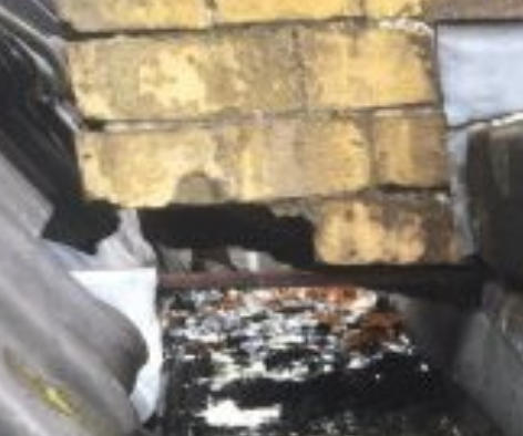

De gele stenen achteraan moeten beter afgewerkt worden zo te zien, er zitten openingen waar het water zo naar binnen kan met een beste bui.
Dit dus, daar zat ik ook al naar te kijken, het lijkt wel of dat daar een behoorlijk stuk uit is. Of is het schaduw, stuk dakleer of iets dergelijks?
Dat is gewoon een ornament bovenop een massieve stenen gevel van ongeveer 40cm. Daaronder loopt denk ik een stuk staal dat is verbonden met een tussenmuur. Denk dat het vocht risico daar wel meevalt. Kan het wel een keer bekijken.
