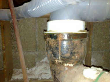

Beste mensen,
Hierbij een vraagje:
Ik heb het riool van mijn 30-er jaren appartement opnieuw aangelegd. Ik heb een houten vloer en gestucte plafonds, en tussen de bestaande balklaag van mijn vloer heb ik dus de rioolbuizen verwerkt. Ik ben bang dat ik echter een denkfout heb gemaakt. De aansluiting met heb bestaande riool heb ik gedaan door middel van het plaatsen van een kunststof aansluitmof rond 125. Deze zit horizontaal vastgedrukt in de bestaande riolering buis. Deze buis heeft een diameter van 125mm en op zich past deze mof zeer mooi. Het riool lijkt prima te werken, maar ik ben bang dat als ik een verstopping in de bestaande rolering krijg, er water langs de mof kan ontsnappen (boven de verstopping kan het water immers niet weg, en gaat dus zoeken naar een uitgang) En daarmee veroozaak ik dus schade bij de benedenbuurman.
Omdat alles al is vastgelijmd kan ik de mof nog maar enkele millimeters lossen, en daartussen heb ik nu kit gespoten, en de zaak weer aangedrukt. De hele constuctie verdwijnt strakjes onder mijn toiletvloer, waar een hangend toiletje wordt gemaakt.
Heb ik nu een probleem, of valt het allemaal wel mee? Ik zal morgenavond anders even een foto plaatsen.
Alvast bedankt voor jullie denkwerk!
Frank

De bestaande buis is van gietijzer, en de mof zit in deze buis geschoven. In deze mof zit dan weer de PVC leiding. Hetgeen waar ik mij zorgen over baar is dat de binnenranden van de gietijzeren leiding nogal ruw zijn: ik heb het grofste weggehaald, op het moment van aanleg vond ik een goede passing alleen voldoende, de pijpen steken dus wel mooi in elkaar, met de stroomrichting van het water mee.
Wanneer dat een mof is zonder rubber kan het niet, dat levert lekkage op.
Er zijn speciale rubber passtukken voor in de vakhandel.

Dit zit qua constructie (kans op verstopping) wel goed; let wel i.d.d. op dat het niet lekt; zie Van PVC naar lood topic.

Er is een krimpmof in de handel die hiervoor gemaakt is.
dit is mits goed bevestigd een waterdichte oplossing ook bij verstoppingen.
Ga nooit met kit oid werken tussen het plavond in, deze droogt uit of er gaan schuurtjes in zitten.
Nu een beetje moeite later groot plezier

Wellicht verduidelijkt een foto... :-|
Frankvoordank_1
En nog eentje.. :wink:

Komt me bekend voor :wink: . Als ie stankdicht zit, zo laten. Ik denk niet dat je hier nog een krimpmof omheen gefrot krijgt :wink: .
Vraagje: ik ziet stroomopwaarts nog een PVC T-45? Toilet boven?

Spijt mij wel maar ik vind dit geen goede constructie.
closetmanchetten moet je gebruiken waar ze voor bedoeld zijn en niet om één of andere verbingding tot stand te brengen.
Ik zou hier een krimpmof voor gebruiken.
Ook de 2 flexibele afvoeren zijn hier niet voor bedoeld, deze moet je hooguit gebruiken in een keukenkastje voor de afvoer van een gootsteen.
Nooit zomaar klakeloos in een leiding monteren.
Bij een verstopping welke mechanisch wordt gereinigd heb je grote kans dat deze afvoeren kapot gaan.
