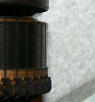

Beste iedereen,

Inmiddels ligt de motor ook uit elkaar en is 1 groot zwart stofnest van binnen. De koolborstels veren niet eens verder uit als ik de commutator verwijder.
Nu wil ik op zoek gaan naar nieuwe koolborstels maar de commutator ziet er nogal versleten uit.
Zie plaatje:
(Nog niet schoon gemaakt)
In dezelfde post wordt ook gesproken over het polijsten van de commutator het liefst op een draaibank, maar dat wordt wat lastig.
De slijtage is breder dan de koolborstels dus misschien is dit nog acceptabel?

Schoon maken met alcohol/spiritus, en dan weer monteren, er is wel slijtage maar niet bijzonder ernstig.Je kan nadien de motor eens laten meten bij een onderdelen handel.
Er is wel duidelijk te zien dat de koolborstels hebben staan vonken.

Beste iedereen/The Headhunter,
Daar ben ik weer.
Het heeft even geduurd voordat ik de kans kreeg om zelf op koolborstel jacht te gaan. Maar het is gelukt en inmiddels zit alles weer in elkaar.
Het minder fijne nieuws is dat het probleem niet verholpen is. Nog steeds vliegen de stoppen rond mijn oren.
Ik dacht zelf dat het verwarmingselement het probleem niet kon zijn want ik had een koude was gedraaid, maar blijkbaar wordt hij dan toch nog aangesproken. Want als ik een programma start met alles aangesloten dan vliegen de vonken vrijwel meteen om de oren. Echter ontkoppel ik het element dan kan ik de programma knop helemaal rond draaien zonder dat er ook maar iets fout gaat.
Ik het verwarmingselement doorgemeten en kom op 26 Ohm wat mij een prima waarde lijkt. Wat ik ook draai duw en por aan de trommel en kuip, de waarde blijft 26 Ohm. De plus en min aders naar het element ook maar even doorgemeten, oneindig dus daar zit ook geen kortsluiting in.
Dus nu zit ik met het feit of ik dat element er wel uit wil gaan vissen want het lijkt er op dat dit het probleem niet is.
Ik heb weer wat foto's toegevoegd en het ziet er naar uit dat het ook een heidens karwei is om dat element er uit te krijgen. Om nu de hele trommel/kuip te verwijderen alleen maar om te zien dat het element nog goed is...of is er een trucje voor?

Met een flinke sloot water erin zodat ik zeker weet dat het element helemaal is onder gedompeld meet ik 26 Ohm en 1,1 MOhm naar de kuip.

Vliegt de stop er uit? Of slaat de aardlek eruit?
Ik zou water in de kuip zetten, en dan een snoer met stekker rechtstreeks op het element aansluiten. Natuurlijk wel alle draden naar de machine loskoppelen en ook de aarde aansluiten.
Als dan de stop weer gaat weet je zeker dat het element kapot is.
Wat betreft loshalen / vervangen:
Volgens mij hoef je alleen die middelste moer los te draaien (waar de aarde lip ook aan vast zit) en kan je het element er dan zo uit trekken.
Voorzichtig trekken zodat je het afdichtrubber niet beschadigd.

Uiteindelijk bleek het warmte element van de wasmachine kuis verrot. Dus die heb ik vervangen. De machine draait weer als een zonnetje :D
De truc met het oude element verwijderen was de bout eerst terug in de machine te duwen zodat het rubber vrij komt / los laat, daarna kon ik het element er vrij gemakkelijk uit trekken.
