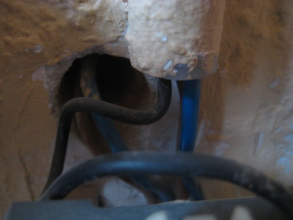

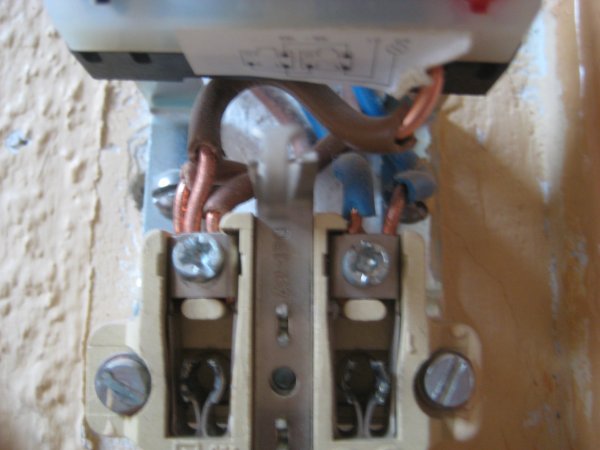

Is dit stopcontact geaard?
Hai, aan de buitenkant te zien zou dit een geaard stopcontact moeten zijn. Maar dat is het volgens mij niet omdat ik op de audio van mijn computer resonans hoor. Zover ik weet, kan dat niet bij een geaard stopcntact.
Kunnen jullie aan de foto's zien of het geaard is?
Dank alvast
En wat ernstiger is: het is een (in uitrvoering) "geaard stopcontact", dus als het dicht zit zou je denken dat het inderdaad geaard is. Maar er is geen aarding aangesloten, dat is dus erg misleidend!
Bovendien zijn de draden veel te ver aangestript waardoor er hele stukken blanke draad buiten de klemmen zitten.
Broddelwerk dus inderdaad.
Gelukkig heb ik het zelf niet gedaan :)
Is het mogelijk om het hier wel goed te doen en er daadwerkelijk een geaard stopcontact van te maken? Want ik zou niet weten welke draad de aarde draad zou moeten zijn.
Dank overigens voor de reacties!
Grote kans dat er meer in huis niet klopt. Advies om de hele elektrische installatie te (laten) controleren :idea:
