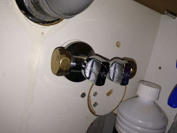

Is dit een waterleiding
Ik wil een vaatwasser gaan aansluiten, maar daar heb ik dus watertoevoer voor nodig. Het ding op de foto leek mij op een wateraansluiting. Ik vroeg mij af of dit zo is, en zo ja wat moet ik er nog mee doen om hem geschikt te maken voor een vaatwasser.
Ja dat is de waterleiding.
Zonder al te veel te hoeven aanpassen bij de betere vakhandel een hoekstopkraantje halen van het volgende type SCHELL HOEKSTOPKRAAN COMB 03845. hier zit een kraan ingebouwd met 3/4" slangaansluiting en hoekstopkraan in 1.
