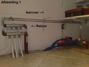

Afbeelding 1 is een volledig overzicht van mijn aangesloten installatie

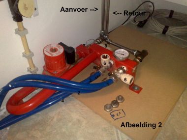

Afbeelding 2 is een overzicht van de aansluitingen aan de vloer en pomp
Afbeelding 2 is voorzien van nummers welke volgens mijn beleving hieronder staan.
1: aanvoer naar vloer
2: retour vanuit vloer
3: aanvoer naar vloer
4: retour vanuit vloer
5: stelschroef retour? (geen idee waarom deze aanwezig is?)
6: afsluitkraan aanvoer?
7: koperen stift voor temperatuur beveiliging?
8: knop t.b.v gewenste temperatuur (aanvoer?)
Ik hoop dat het een beetje een duidelijk overzicht is, anders hoor ik dat graag!
Hieronder mijn vragen voor de specialisten!
1: klopt het overzicht van hier boven? (1 t/m/ 8)
1: is deze installatie goed aangesloten? (aanvoer – retour?)
2: waarom zijn er meerdere stelschroeven (nummer 5) aanwezig?)
3: hoe moet ik de koperen stift afstellen? (stift kan nu 1 cm op en neer in behuizing)
4: eventueel hoor ik graag jullie ideeën / suggesties i.v.m de installatie!
Mochten er nog vragen zijn betreft mijn vragen / foto’s dan hoor ik dat graag!
Alvast bedankt voor de support! En ik hoor graag van jullie….

Niet alles is even duidelijk op de foto, dus ik zal antwoorden op wat ik kan zien.
Vraag 1a: voor zover zichtbaar lijkt het overzicht te kloppen.
Vraag 1b: Als 8 de thermostaatknop is voor de temperatuur instelling (moeilijk te zien op de foto, het is een witte vlek) dan moet daarop de aanvoer aangesloten worden.
Vraag 2:
Met de regelaars nummer 5 kun je de stroomsnelheid in de afzonderlijke vloerlussen instellen. Wanneer alle lussen ongeveer dezelfde lengte hebben zet je dezen vol open. Zo niet, dan dien je de kortste lussen hiermee af te knijpen zodat relatief meer warm water door de langere lussen stroomt.
Vraag 3:
De koperen stift is de voeler van de thermostaatkraan die de aanvoer van nieuw warm water in het vloercircuit reguleert. Deze voeler moet in een buis aan de zijkant gestoken worden. Die buis wordt door het warme water omgeven. Het maakt niet zoveel uit hoe hij erin zit, zolang de voeler maar volledig in de buis verdwenen is.
Ik kan niet goed zien of de aanvoer en retourleiding beide op hetzelfde vierkante blok zijn aangesloten, of dat de aanvoer op het onderste blok zit en de retour op het bovenste. Kun je nog een foto van de andere kant van de verdeler hier plaatsen?
De aansluitingen zitten wel goed zo te zien, alleen de pomp zit niet goed. De pomp zou eigenlijk een kwartslag gedraaid moeten worden, de lucht kan er zo niet goed uit en kan de pomp stuk gaan. (De pompas moet altijd horizontaal staan) In de aanvoerleiding zou je het beste ook een ontluchting kunnen maken.
Er zit toch een mooie ontluchtingsschroef boven op de pomp. :wink:
Creatieve oplossing maar of dit ook handig is? Aftappen of pompje wisselen wordt een lastig en nat verhaal. :mrgreen:
Bovendien is het een actieve verdeler en dit is niet in elke situatie bevordelijk, zeker niet als er een combiketel aan zit.
Maar goed, waarom niet gewoon op de muur? Ruimtebesparing?
Deze verdeler kan zowel actief als inactief zijn, verder dient de pompas horizontaal te staan zodat de pomp zichzelf kan ontluchten.
De mogelijkheid om een kwartslag te draaien is hier niet mogelijk maar je hebt zeker wel gelijk hoor. :wink:
De verdeler is hier zo te zien passief aangesloten op een normaal actief verkochte verdeler.

Bedankt voor jullie reacties!
Hier heb ik echt iets aan, ben blij met de antwoorden en het advies.
Krunnie:
Geweldig bedankt voor al je heldere informatie!
Ik heb even een foto ter ondersteuning van vraag 1b geplaatst hieronder.
de thermostaatknop zit inderdaad op het onderste blok en in lijn voor de pomp.
ik twijfelde of dit de aanvoer was of retour vandaar al mijn vragen. :lol:

er zit bij mij boven op de pomp jammer genoeg geen ontluchting, wel aan de achterzijde op het bovenste blok. (misschien bedoel je deze?)
ik heb een ontluchtingsnippel geplaatst in de retourleiding omdat deze koud bleef en volgens mij geen doorstroming had. na het plaatsen van dit nippel kreeg ik gelukkig doorstroming.
echter is het voor mij proberen gezien deze pomp geplaatst was door een van de vorige bewoners en nooit aangesloten was op een leiding.
de leidingen in de vloer zijn ook door een van de vorige bewoners geplaatst, is nog even spannend wat daar allemaal onder de vloer gebeurd. :D

Ik zal de pomp een kwartslag naar links draaien (stickers boven op de pomp wijzen dan in de nieuwe situatie naar de muur als ik het goed begrijp), deze is makkelijk te verdraaien gezien aan beide kanten koppelingen zitten. :P
tevens zal ik gelijk een ontluchtingsnippel maken in de aanvoer leiding (hooste punt) een ontluchtingsnippel is altijd welkom!
moet wel zeggen dat de pomp muisstil is op het moment (staat wel aan) :D maar zit volgens mij geen tot weinig lucht in.
Ik had graag het pomp gedeelte tegen de muur aan gezien, maar helaas heeft de installateur destijds gekozen voor op de grond en zijn de blauwe leidingen die uit de grond komen niet lang genoeg voor een muur montage.
Daar heb ik veel voor geprobeerd, maar kreeg geen goede oplossing gevonden...
De verdeler is neutraal aangesloten en geeft dus geen problemen met de ketel.
Het ongemak van ontluchten zit hem een beetje in de vreemde bochten in je vloerslangen (een omgekeerde u waardoor er een luchtkolom onstaat) maar daar ben je zelf wel uitgekomen. De pomp kan dit verschil wel overbruggen.
Mooi is is mischien anders maar al alles goed werkt zal ik daar niet om malen.
Ik zal in het omgekeerde 'u' gedeelte (aanvoer zijde) ook nog een ontluchting maken, dan optimaliseer ik dat gedeelte ook weer. :shock:
het aftappen van het systeem is inderdaad op deze manier niet echt makkelijk, maar met een setje zwemvliezen moet het goed komen :D ik kan het systeem gelukkig aftappen vanaf het onderste gedeelte op het verdeelblok.
Nou volgens mij kun je de verdeelunit bijna halverwege het plafond hangen onderhand.
De blauwe slangen zijn lang genoeg om hem aan de muur te hangen hoor.
De leidingen die uit de vloer komen zijn helemaal niet felxibel maar behoorlijk stug.(niet te buigen)
Gezien deze maar 40cm lang zijn is het helemaal niet mogelijk om voor een wandmontage te gaan.
Tevens zijn de leidingen die uit de vloer komen in het cement gegoten en vlak over de vloer (richting pomp) gelegd tijdens het uitharden.
Maar goed, leuk dat je op deze topic een reply hebt gegeven en de moeite hebt genomen advies te geven.... :roll:
Vreemd stugge buis voor vloerverwarming. Hoe moet je het dan leggen als het niet te buigen is?
Nadeel van deze situatie is dat de blauwe slang over de verdeler heen loopt, en dus hoger zit dan de ontluchters van de verdeler. Je loopt het risico dat hier lucht gaat ophopen.
Al met al een zeer merkwaardige manier om een vloerverwarmingsverdeler te plaatsen van een installateur.
