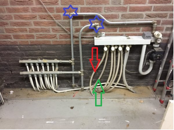

Hoi,
Zou iemand mij uit kunnen leggen wat ik hier nu eigenlijk heb?
Ik denk dat er een deel vloerverwarming zit zonder pomp en dus rechtstreeks vanuit de ketel water krijgt en links een deel met pomp en menging (later geplaatst voor de aanbouw). Werkt dit nu lekker samen op deze manier? De vloer in de aanbouw is altijd wat koeler dan de vloer in het originele deel van het huis. Valt hier nog wat aan te optimaliseren? Of overstappen op een verdeler met pomp voor alle groepen?
Alvast bedankt voor de uitleg.

Ingmar89
Heb je in de uitbouw ook radiatoren dan?
hoeveel vierkante meter is je begane grond in totaal?
Joost81
Ja ik heb inderdaad in totaal 6 radiatoren op de beneden verdieping. De slangen die weglopen bij de verdeler zijn ook dezelfde als bij de radiatoren omhoog komen.
De verdeler met pomp is dus voor de hele vloerverwarming. Nu is het deel in de aanbouw meestal wat koeler dan het originele deel. Kan ik dat ventiel dan gewoon wat verder open zetten?
De totale benedenverdieping is zo'n 65m2

65 m2 op 4 groepen is waarschijnlijk bijverwarming. En misschien is de aanbouw vloer minder goed geisoleerd.
De loodgieter
Ook hier weer het toverwoord ONTLUCHTERS plaatsen op het hoogste punt. De nieuw aangelegde groep van de vloer heeft nog nooit meegelopen met de rest. En aan de kleur van de slangen te zien heeft het bestaande deel ook nooit echt goed zijn werk gedaan.
Plaats eerst eens ontluchters of beter laat degene die dit gemaakt heeft de ontluchters plaatsen en het systeem juist doorspoelen en ontluchten.

Kan je daar iets meer over vertellen? De uitbouw staat er al 8 jaar en is geplaatst door de vorige bewoners. Wie dit geïnstalleerd heeft weet ik niet.
Waar zou je ontluchters plaatsen? Er zit wel een soort ontluchtingsventiel bovenop de verdeler.
Wat zegt de kleur van de slangen? Zou je die donkerder verwachten?

Het hoogste punt is bij de blauwe sterren hier moeten de ontluchters zich bevinden.
de pijlen geven het kleur verschil aan tussen aanvoer en retour, bij een goed werkend systeem zit hier niet tot nauwelijks kleurverschil in.
Denk dat jou radiatoren het meest verwarmen en dat de vloer niet echt op temperatuur komt.
ga even testen met de radiatoren dicht of de woonkamer dan op temperatuur komt.
radiatoren worden er normaal bijgeplaatst om even een boost te geven aan de woning mocht je de temp snel op willen stoken een paar graden.
Mits je vloerverwarming als hoofdverwarming is aangelegd en juist is aangelegd.

De radiatoren staan nagenoeg dicht en gebruiken we inderdaad alleen voor een boost na een vakantie bijv.
Ik zal heel het systeem eens ontluchten met de beluchters die er wel zitten om te kijken of het achterste deel ook wat warmer wil worden.
Het huis is uit 2001 en erg goed geïsoleerd, er is niet veel nodig om het om 20 graden te brengen / houden

Horizontaal over de balk van de verdeler een lijn doortrekken op de foto alles wat hierboven aan cv leidingen zit BLIJFT lucht in zitten.
Waar lucht geen water dus geen warmte naar de vloerverwarming op de ontluchters op de verdeler zal wel water komen maar dat zegt niks over dat er wel of geen lucht boven de verdeler zit.
Ontluchters plaatsen op het HOOGSTE punt.
