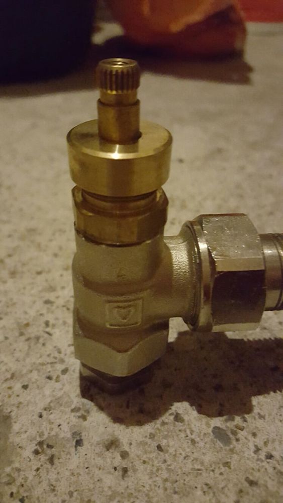

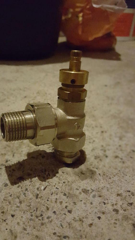

Voreinstellung
Die Voreinstellung mittels ausfahrbarem Drosselkegel erlaubt eine Drosselung des Durchflusses bis auf ca. 1%, wobei immer der volle Hauptspindelhub zur Verfügung steht.
Zur Betätigung der Voreinstellung wird der Einstellschlüssel 6800 (gelber Schaft) benötigt.
Ein innenliegender Drosselkegel ist mittels Voreinstellspindel verstellbar.
Er ist an der Voreinstellspindel beweglich angeordnet, um eine unerwünschte Veränderung des Durchflußwertes durch Einwirkung von Fremdkörpern zu vermeiden.
