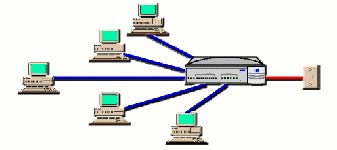

Als het om internet gaat, dan moet iedere computer zijn eigen kabel hebben die naar een hub of een switch gaat. En dat mogen dus 2 aderparen zijn voor 100mbit.
Als het om telefonie gaat: gewoon doorlussen.

Aan een patchpanel heb je thuis niks, dat is alleen voor bedrijven. Gewoon een switch kopen. Misschien heb je er zelfs al 1, sommige providers leveren hem standaard bij het abonnement, in combinatie met een modem en router en eventueel ook draadloos.
Zo dus:
