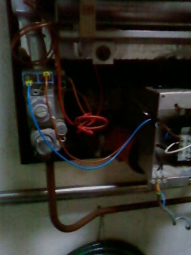

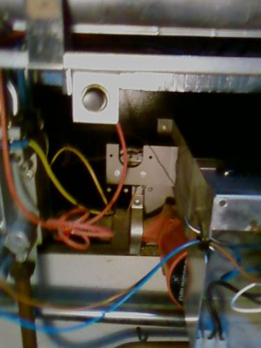

Het betreft Intergas wand open CV-ketel (type 22, bjaar 1984) dat alleen aangesloten is op alle radiatoren. De waakvlam brandt, maar de gasbrander wilt niet aanslaan, dat gekoppeld is aan de digitale kamerthermostaat.
De thermokoppel werkt. De zekering in de stroomkast is niet defect. Maar de pomp die water door het hele systeem circuleert draait kennelijk, derhalve mogelijk wilt de gasbrander niet aanslaan. Dus de schroef losgedraaid en met de schroevendraaier in de gleuf draaien en zo te voelen zit de pomp niet vast. Het geeft wat veerkrachtige gevoel, d.w.z dat de pomp niet vast zit. Waar kan de oorzaak liggen?
Via de gasblokunit lopen er tww draden en deze twee draden koppel ik aan elkaar om te zien (buiten de kamerthermostaat om) of de brander wel aanslaat. Tevergeefs. Van de thermostaat zie ik drie draden, waarvan twee draadjes vastzitten in de stroomkast. Maar de derde draad staat open (niet aangesloten).

Waarschijnlijk het zwarte aeg relais. kijk even of er spanning op het gas blok staat als er warmte vraag is, en of de thermostaat ook daadwerkenlijk werkt.

Gasblok lopen twee draden die van stroomkast afkomt, andere draad is thermokoppel, dan heb je nog een draad. De eerstgenoemde twee draden moet ik daaraan meten of er spanning is?
En de aeg relais meten. Ik heb digitale meter maar ik weet niet hoe ik beide moet meten :(
Ohm of DCV (batterijvolt) of ACV (netstroom) ??

HET MOET AC ZIJN. 24 VOLT ALS ER WARMTE VRAAG IS.
Vechtjasje
Begrijp ik dat ik alleen aan twee draden die aan gasblok vastzitten, moet meten.
Dat ik dat pas kan meten "als de warmte vraag is", dat snap ik niet :oops: De waakvlam brandt, dus geen volle gas via gasbrander, aldus.
En bij aeg relais, geldt dat ook 24 volt ??

Idd. en als deze aanklikt (omdat er warmte vraag is) komt er 24 volt op deze 2 draden.

Als de kamerthermostaat warmtevraag geeft, ( zegt tegen de ketel dat hij moet gaan branden) dan verbind hij de bedrading vd kamerthermostaat door.
deze draden komen op dat metalen kaste aan de linker kant binnen op een rij met kroonsteentjes.
hierdoor worden in het metalen kastje de 2 relais aangestuurd.
deze moeten omklikken.
dit is op het zwarte aeg relais te zien, door een grijs of rood palletje wat uit rust stand weg schiet.
het anderen relais hoef je niet naar te kijken. deze gaat bijna nooit stuk.
hierdoor word de brander aangestuurd.
(de 2 draden op het gasblok)
als de warmte wissellaar een temperatuur van 76 graden heeft berijkt gaat de pomp pas draaien.

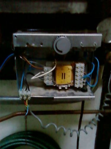

Hallo Freekcv,
Onderstaand zie je drie foto's met de vraag WELKE onderdeeltje - relais- je bedoelt. Twee draaden die van de kamer thermostaat lopen naar de kroonsteentjes, gemeten geeft 24 volt aan. Dat komt zeker van de batterijen ( 2 x 12 volt). De relais (zwarte aeg) waar je op doelt, is niet te bekennen. Dan weet ik niet welke :cry:

Deze ketel heeft dit nog niet. die van u is helaas de voorganger. maar als ik naar de foto kijk staat de ketel thermostaat helemaal omlaag!!
draai even aan die zwarte ronde knop met die zilveren sticker
Screech
En check even of dat zekeringetje ( die bij de trafo zit) nog goed is, als deze kapot is doet de ketel niets meer.
