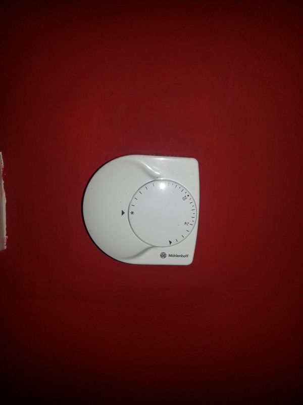

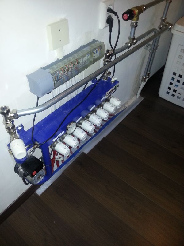

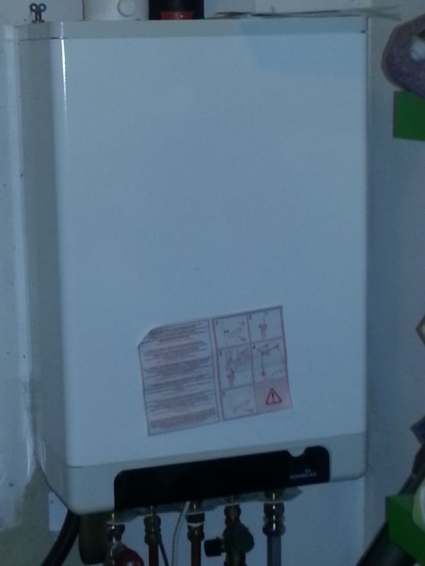

Het is een Intergas CV Ketel Kombi Kompakt HRE 28/24
Henco vloerverwarming verdeler type S

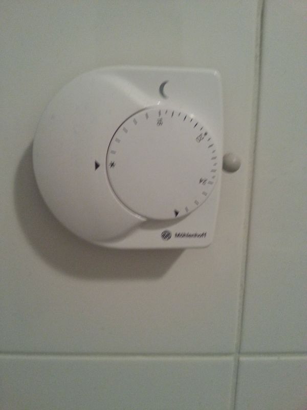

Mohlenhoff Alpha-Regelaar 230V/24V

Aan de verdeler te zen heb je nog meer thermostaatjes hangen in diverse ruimtes.
Iedere thermostaat opent 1 of meerdere vloer verwarmings klepjes.
En schakelt ook gelijk de ketel in.
Het betreft een combi ketel dus hij kan ook aanslaan voor warm water en dat kan idd opmde vreemdste momenten.
Om zeker te weten of hij alleen voor ww aan slaat kun je de cv kant uitschakelen op de ketel.

Ik zie je foto's en zou eerlijk willen zeggen: trek die stekker van de regeling maar eens uit het stopcontact: dan moet dat "spookgedrag" ophouden
Het kan niet anders dan iets met de regeling zijn die de cv-ketel aanstuurt.
Als je de degene die dit heeft aangelegd er op aan spreekt, moet deze het kunnen regelen. (en mijn ervaring: haal er niet teveel van die zogenaamde "experts" bij.........degene die de regeling heeft aangesloten moet alles maar eens na lopen)

Hier wordt ook een thermostaat (Mohlenhoff Alpha thermostaat)
gebruikt die, wanneer de installatie gedurende 24 uur niet gebruikt is, de installatie iedere dag 6 minuten in bedrijf zet.
Het kan dus heel normaal zijn wat er in deze situatie gebeurt......
Zie voor de specificaties van de thermostaat die hier gebruikt is:
helaas offline
Mag toch aannemen, dat al die ingeschakelde "experts" dat ook wel weten.....

Het is nu gebleken dat de units/modules van de vloerverwarming niet goed zijn aangesloten. Dus de cv ketel wordt te pas en te onpas aangestuurd om de vloer te verwarmen.
De modules zijn of niet de juiste of ze zijn niet goed aangesloten en ze werken onderling met de andere apparaten ( cv ketel en thermostaat) en met de buitensensor niet correct.
Dus de vloerverwarming slaat aan terwijl er geen vraag is warmte.
Het is inderdaad een sturingsprobleem.
