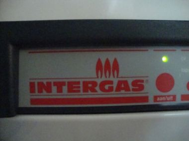

Het merk is te zien, een intergas.

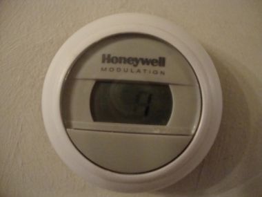

normaal als geen warm water > reset

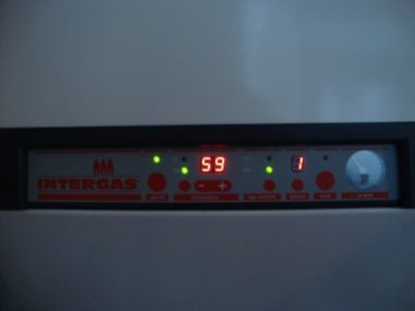

reset werkt nu niet meer, thermostaat in kamer knipperd F1 (?)
rode knop reset indrukken, van 4 naar 6 en dan knipperen met 1
Bij een knipperende 1 is de aanvoer sensor defect (vaak ook de retour sensor). Ik vervang ze altijd tegelijk. Dit zijn de sensoren aan de linkerkant van de wisselaar. Bovenste sensor is de aanvoer sensor en de onderste de retour.
Onderstaande zal alleen op CV vraag gebeuren:
Bij een stil staande 1 betekend dat de ketel op temperatuur is en dat hij wacht to hij wat is afgekoeld. Dit krijg je als alle radiatorkranen dicht staan, of de pomp vast zit.
Repareren is zeker een optie, dit merk heeft relatief goedkope onderdelen. Laat de ketel ook goed schoonmaken en daarbij de voorplaat pakking vervangen. Bij nalatig onderhoud geven deze ketels wel eens verstoppingsproblemen. Aangegeven sensor is een droge sensor en snel te vervangen.
Laat indien dit nog niet is gedaan ook een modificatie veer in het gasblok zetten en de ketel afstellen.
