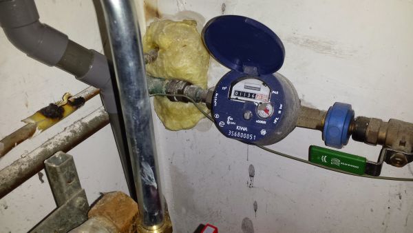

Als ik dit zo lees heb ik het idee dat je een reduceer hebt geplaatst in de leiding naar de ketel toe.
Plaats deze direct achter de watermeter/ huis kraan.
Vermoedelijk heb je teveel druk op de kw kant tov de ww kant
Joopie1985
hier bij effe een overzicht.
dus reducer na watermeter plaatsen moet de oplossing zijn???
Obelix2
Specialist Witgoed
Nee een reduceer plaatsen die zowel je koud als ww reduceert plaatsen dat is de oplossing.
Dat zwarte ding rechts op de foto wat is dat?
Joopie1985
je bedoelt mijn water meter?
