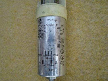

Inmiddels na wat zoeken heb ik ook nog de volgende weten te vinden:
0,50 µF + 2 x 0,02 µF X1Y + 2x1 mH 680kOhm 250V 16A
en:
0,47uF + 2 x 20000pF X1Y2 42x1mH + 680kOhm
275 V
16A 50Hz 40/100/56/B
*geen foto*
Zouden jullie/Fiesiekus ook nog even hier naar willen kijken? Vooral die schema's zijn net weer even anders.

Denk dat het niet veel uitmaakt; alleen de positie van de weerstand is anders op die tweede, die zit er maar om de lading weg te laten vloeien na uitschakelen.
Denk dat je vooral moet kijken dat ie past op de aansluitingen van je wasmachine.

Ik heb inmiddels het filter binnen. Ik heb alleen geen idee hoe ik 'm aan moet sluiten, er zit geen aansluitschema bij.
Van de voeding in de wasmachine komt een bruine en blauwe draad. En er loopt dan een blauwe en bruine draad van het oude filter verder de machine in. Ik heb vier aansluitingen op de nieuwe:
Ik vermoed dat de bovenste twee voor de draden vanaf de voeding is, en de onderste twee (die staan schuin) de machine in gaan. Klopt dit? En maakt het nog uit waar blauw en bruin op aangesloten moet worden?
@Fiesiekus.
Het was inderdaad 0,47µF:
0,47µF + 2 x 4700pF x1y2 + 2x1mH + 680K
Fiesiekus
  • #24
Heb met blauw/bruin aangegeven waar de kant van de voeding (stekker/schakelaar) op moet komen. Denk dat dat de 2 binnenste piefjes zijn.
blauw/bruin mag je omdraaien.
