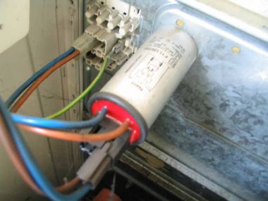

Van het ene op het andere moment maakte mijn Bauknecht WA 9430 een raar geluid en sloeg de aardlekschakelaar in de meterkast uit. Aan de achterkant rook ik alsof er iets doorgebrand was. Ik heb de bovenkant verwijdert en het bleek het volgende onderdeel te zijn wat stinkt:
Ik heb geprobeerd op te zoeken wat de functie van het onderdeel is maar ik heb geen idee. In de onderdelenlijst van de wasmachine staat dat het een 4210 Interf. filter is. Kan iemand mij zeggen waardoor zo'n onderdeel door kan branden, en of het eventueel nog te vervangen is door een gelijkwaardig onderdeel?
Alvast bedankt!
Zou denken een ontstoorfilter. als die inwendig sluiting maakt naar aarde (dat is niet: doorgebrand), vliegt de aardlek eruit.
Kan zondermeer vervangen worden, even aangenomen dat dit onderdeel alle trammelant heeft veroorzaakt.

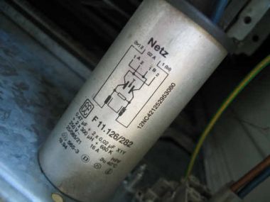

Dergelijke filters zijn tamelijk universeel. De waarde is 0,47 µF voor de condensator tussen fase en nul en 0,02 µF voor de twee condensatoren naar massa (zitten allemaal in die ene behuizing). Verder zitten er 2 smoorspoelen van 600 µH in. (Nieuw voor mij, ik ken ze alleen als condensator).
Je zou hem kunnen demonteren en meenemen naar een onderdelenwinkel, om een zoveel mogelijk gelijkend exemplaar te krijgen, vooral een gelijke montagemethode is van belang. Neem de gegevens van de machine mee.
De machine kán zonder die condensator werken, maar gevaar van beschadiging van elektronica van de machine enerzijds en veroorzaken van radiostoringen anderzijds is niet ondenkbaar, de ontstoorcondensator hoort in de machine te zitten, en onderdrukt o.a. pulsen veroorzaakt door de collector van de motor.

Ik heb deze aangeboden gekregen, geen idee of dat deze geschikt is????:
0,47 mF + 2 x 4700 pF x 1y + 2x1 mH + 1 mH
suitable for:
AEG, BRANDT, MIELE
Ik zou het gewoon proberen als de aansluitingen hetzelfde zijn en het schema er ongeveer hetzelfde eruit ziet. Het is tenslotte een ontstoorfilter en de één is beter dan de ander, maar ontstoren doen dergelijke filters allemaal ongeacht het merk.
De aardlek is er mogelijk uit gegaan, vanwege een lekkende condensator in het filter van fase of nul naar aarde. Niet ongewoon bij zulke complexe en compacte filters. De max. piekspanning is vaak maar 500V...
Sukses en laat het resultaat nog even weten!
@Kingbeez: zowel de capaciteiten (ik neem aan 0,47 microF) als de inducties zijn wat groter. Dat zou misschien zelfs betere demping geven. Welke spanningen is ie voor geschikt ?
Ga gewoon even bij de onderdelenzaak langs, die hebben ze vrijwel altijd op voorraad liggen.
Helaas hadden ze die niet en kunnen ze het originele onderdeel ook niet meer leveren.
Ik kan echter het boven afgebeelde filter bestellen via internet bij De Onderdelen Specialist Leeuwarden.
