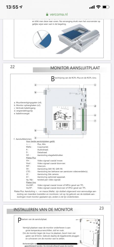

Ik krijg van Golmar nog geen reactie maar heb onderstaand schema gevonden en daar een vertaling van proberen te maken, helaas zonder succes..
Op de foto van de oorspronkelijke Golmar Platea zijn 2x blauw en 2x rood te zien, ik ben erachter gekomen dat 1 paar van de etagebel is dus die komt te vervallen aangezien ik deze niet kan aansluiten.
Wit=datadraad
Zwart=audiodraad
Geel/groen=videopaar
Blauw 1= min
Rood 1=plus
Vervolgens heb ik adhv eerdere posts op dit forum deze vertaling/aansluiting gemaakt:
P1=wit (datatdraad)
5=zwart (audiodraad)
10=(mogelijk ook zwart, maar moet ik nog even proberen om te wisselen)
3=rood
7=blauw
Echter, geen gehoord uit de hoorn en nog steeds ingesprektoon beneden bij de intercom.
Ik ben al tevreden als de zoemer gaat en ik de deur kan openen (zonder microfoon of speaker), lastig dit.
Ideeen?

The headhunter
Je zal het toestel ook eerst moeten aanmelden in het systeem.
En de nummertjes die je roept lijken mij de analoge aansluitingen, jij moet aansluiten op de converter print, de groene blokjes.
Deze krijgt +,-,A,D.
Bij mijn weten heeft de platea geen los belsignál maar gaat dat digitaal via de databus.Alleen de HZ(etagebel) is apart.
Ben alleen bang dat je de boel al stuk hebt gemaakt.
