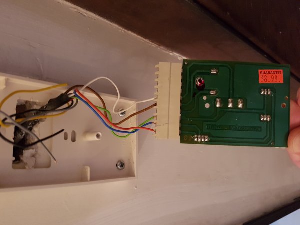

Bij de huidige Niko binnenpost 5519 (vrij oud model) doet de deuropener het niet meer. Voorheen deed deze het nog wel, vervolgens soms wel, soms niet, en nu helemaal niet meer. De contactjes lijken schoon en contact te maken. Speaker/microfoon functioneert matig. Bij de benedenburen werkt de intercom wel. I.o.m. behulpzame Niko customer service heb ik universele 10-506 besteld, en volgens een duidelijk aansluitschema aangesloten (en 3 dubbel gecheckt). Het enige wat toen werkte was de deurbel. Dat loste dus niets op, dus de 10-506 heb ik geretourneerd en het oude toestel weer aangesloten (en werkt de alleen deurbel/speaker/microfoon weer, deuropener nog steeds niet).
Kan iemand hier een conclusie uit trekken, waar het probleem zich kan bevinden?
Microswitch in het midden is de opener.
Controleer eerst of je de opener kan bedienen door de massa en opener draad tegen elkaar te zetten.
Achterkant van de print vertelt welke draden dat zijn.

Wat ik begreep is:
Wit is de deuropener
Rood is de microfoon
Blauw de luidspreker in de hoorn
Bruin is de Deuroproepontspanner (8 tot 15 V AC)
Groen is de Aansluiting gemeenschappelijke leiding voor deuroproep / verdiepingenoproep
Welke is dan de massa?
Zoals ik nu zie:
1 audio rood
2 audio blauw
3 massa groen
4 massa (2e aansluiting via print verbonden)
5 bel bruin
7 deuropener wit.
dus als je wit en groen tegen elkaar houd gaat de deuropener los, zo niet bedrading naar de post controleren, zo ja dan is de schakelaar defect.
Gezien je omschrijving verdenk ik je schakelaartje.
