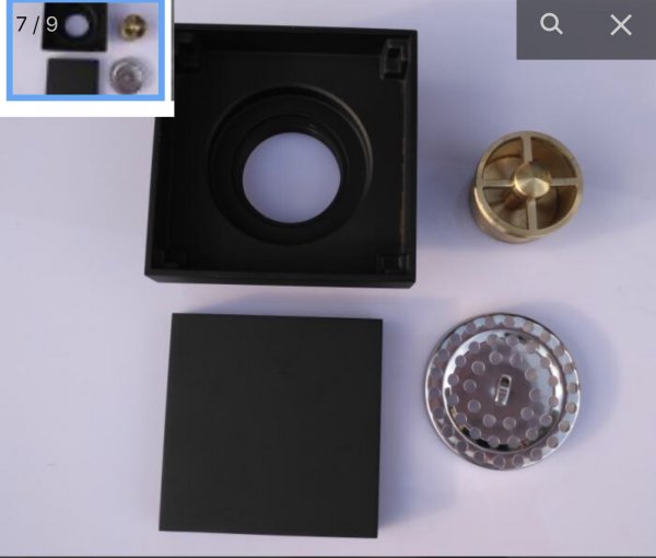

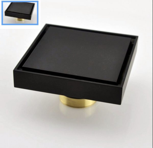

Iemand enig idee hoe we dit doucheputje moeten installeren. Er zit geen sifon niets bij. Bij de bouwmarkt kwamen we ook niet verder.. Het putje is 10x10. Er zit al een stankafsluiter in. Alvast bedankt!

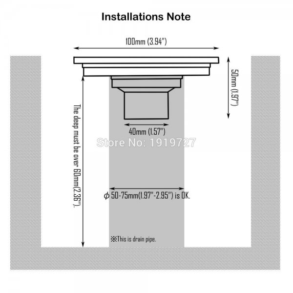

Dit soort putjes zijn bij meerdere te bestellen. Wij hebben hem via een dump inTiel. Heb deze ook al een bericht gestuurd. Stankafsluiter zit er wel in. Is dat onderste messing gedeelte. Misschien niet goed zichtbaar op deze foto’s. Maar werd bevestigd door meerdere in de Hornbach. En Vond nog ergens anders dit plaatje..
Ja klopt exact! Zo werkt het inderdaad. Nu alleen de vraag hoe te installeren. Volgens het plaatje zou dat moeten gebeuren met alleen een afvoerpijp over het messing gedeelte heen.. Wij vinden dit nogal spannend haha.
Ik zou die ook niet gebruiken, net als alle andere afvoeren zonder sifon.
Die gaan na verloop van tijd allemaal slechter werken.
Er hoeft maar wat haren of kalk tussen te komen zitten, en het sluit al niet meer af.
