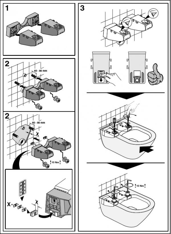

Volgens de voorschriften heb ik mijn V&B Subway 2.0 wandcloset zonder dempingsmat gemonteerd. Hij zit goed vast zonder speling echter, als je erop gaat zitten dan hoor je af en toe een licht kraakje. Ik denk dat dit komt doordat de tegels op de achterwand niet vlak zijn. Het zijn keramische vloertegels met een leisteen look.
Kan/moet ik hier iets aan doen? Toch maar het matje erachter? Een ril kit op de achterkant van het toilet?
Ik heb het wandcloset nog niet afgekit. Kan dit het probleem verhelpen? Is dit nodig?

En ja als u de installatie voorschriften van de Subway 2.0 goed leest behoeft dit wandcloset geen isomat maar wel een ril kit op de achterzijde.
Zorg dat u de ophangbeugel( zwarte kunststof) goed waterpas hangt en vast is vast dus niet met geweld vastzetten.
ook het wandcloset met de meegeleverde inbus normaal vastzetten aan beide kanten gelijkmatig aantrekken ca 10 nm is het voorschrift.
Ik heb meerdere van deze potten op deze manier geplaatst en nooit problemen.
Grt Alwin

Dat van de de ril kit stond niet op mijn handleiding. Nou ja handleiding, niets meer dan een serie plaatjes:
Waar kan ik dat van die kit vinden?
De kit hoort niet op de achterkant van dit toilet te zitten.
Dan krijg je de pot er nooit meer af.
De toiletpot rondom tegen de tegels afkitten, is voldoende.
En ja er worden tegenwoordig in de moderne badkamers meer vloertegels als wandtegels tegen de muur aan geplaatst.
Smokey123
Ok, ga ik 'm rondom afkitten.
Onderste 5 cm vrij houden ivm zicht op lekkage toch?
Kan, maar hoeft niet.
