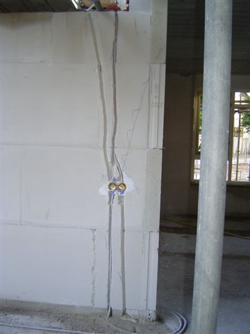

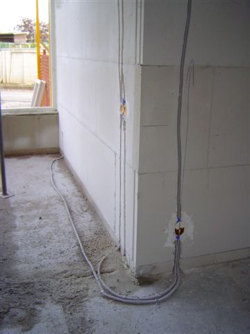

Ik kreeg vandeweek van mijn broer een aantal foto's gemaild van de installatie in zijn nieuwbouw woning. Hij had foto's gemaakt van ingefreesde elektra leidingen in muren en op de nog niet afgewerkte vloer.
Het lijkt erop dat er niet consequent gebruik is gemaakt van het centraaldoossysteem. Er lopen nl. buizen over in de afdekvloer van de begane grond naar wandcontactdozen e.d. Deze komen dus niet van de centraaldoos af, maar van een lasdoos in de muur.
Is dit nu al gewoonte in nieuwbouw? Of hebben we hier te maken gehad met een installateur die ergens op wilde besparen? :mrgreen:

Je mag in bepaalde gevallen doorlussen (b.v. als je meer leidingen hebt dan openingen in de centraaldoos) en het is ook mogelijk dat de voeding via een kontaktdoos naar de centraaldoos wordt gebracht.
PeterT
Offtopic, mooi recht gefreesd ook :?
Ontopic, maakt dat iets uit voor de kwaliteit ?

Ik wil het niet afkraken, maar ik zou niet graag in de betreffende woning storing willen gaan zoeken.
Waarom niet de gewone manier van installeren aanhouden?
Ik denk dat je dat van een NL. installateur bovenstaande mag verwachten, en niet hetgeen er op de foto's te zien is.
Dat lijkt wel Belgisch!

Ja, dat maakt wat uit voor de kwaliteit, daaraan herken je nl. de vakman!
Als je zo scheef freest kan naderhand niet worden aangenomen dat leidingen verticaal lopen boven schakelaars en wcd's, waardoor het risico bij boorwerk aanzienlijk toeneemt. :roll:

De blokken op de foto zijn (en zal zal elke monteur die hiemee heeft gewerkt kunnen beamen) zijn enorm hard. Zelfs met materiaal voor beton zijn ze moeilijk te zagen.
Daarom wordt dit in de regel uitbesteedt aan een zaagbedrijf. Voor deze mensen telt alleen snelheid, want zij woreden ook door de wringer gehaald om het goedkoop te doen.
Het is dus niet terecht om op basis van de foto van de sleuven het vakmanschap van de installateur af te kraken.

Duidelijk, wil het ook niet afkraken maar wil dan wel als tip meegeven om alles op de foto te zetten om boren door de leidingen later te vermijden.
