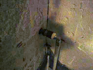

Een installateur heeft leidingen gelegd in de badkamer. hij heeft kunststof leidingen verbonden aan de ijzeren leidingen. Nu was er een gediplomeerd cv installateur die zei dat ijzeren leidingen niet met kunststof leidingen verbonden mochten worden met een bepaalde koppeling.
Dit omdat dit achter een muurtje komt en je er niet meer bij kunt komen als het materiaal gaat werken en lekkage onstaat.
mijn vraag: is dit waar? En wat moet ik nu doen?

Hoi, Dank voor je reactie
Volgens mij heeft ie een knelkoppeling gebruikt..
zie foto...
is ie duidelijk genoeg?
Wat moet ik doen?
Groet
Dit zou ik zo niet achter een muurtje stoppen omdat het toch een knel fiiting is.
Best heel betrouwbaar maar het is niet voor 100% , indien mogelijk de koppeling verplaatsen naar buiten de ruimte of een koppeling toepassen die aan beide zijden kan worden geperst.

Die kunststof leiding is geperst aan de fitting, mogelijk dat er een koppeling is die ook op de koperen buis kan worden geperst.
Dan kan er dus een verbinding gemaakt worden, persen op de koperpijp en persen op de kunststofbuis, verder geen mogelijk losse verbindingen meer.
Vr Gr en succes ermee

Hallo even antwoord op deze koppeling.
de leiding die uit de muur komt wat is dat voor leiding.
Is het een zwarte tyleen leiding, of is het koper.
als het een zwarte tyleen leiding is dan is deze oplossing een probleem.
is het een koper leiding dan maakt dit niets uit.
want de leiding die de instalateur heeft gebruikt is een unicor of unipipe buis.
Deze kopelingen zijn gegarandeert waterdicht.
want zo te zien op de foto is het een kopeling 15 mm naar 1/2 duims binnen draad en dan van 1/2 duims biuten naar unicor 16 knel

het is wel een knel schroefbus 15x1/2
wat gewoon niet weggewerkt mag worden...
en in principe had deze koppeling met hennep verpakt moeten worden.
