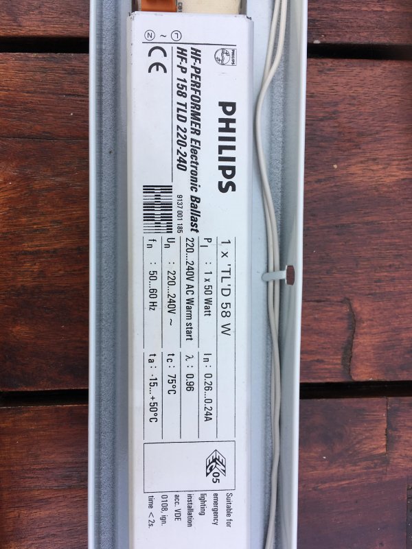

Beste mensen,
In mn nieuwe schuur wil ik gaan beginnen met het plaatsen van een aantal TL-armaturen. Ik heb nog een stuk of 10 (58W) armaturen liggen. Deze zijn allemaal werkend met een E-VSA.
In de meterkast heb ik momenteel nog een 'reserve' groep die ik wil gaan gebruiken voor de verlichting. De groep is voorzien van een B16 installatieautomaat.
Het is mij bekend dat bij het inschakelen van TL-verlichting een inschakelstroom optreedt, en wanneer deze te hoog is de automaat uit zal schakelen.
Mijn vraag is nu, is er een manier om deze inschakelstroom te bepalen? Ik wil namelijk graag weten hoeveel TL-armaturen ik gelijktijdig in kan schakelen zonder dat dit problemen gaat opleveren.
Op de bijgevoegde foto zijn de gegevens van de E-VSA te zien.
Alvast bedankt! :D
Groeten Thijs
