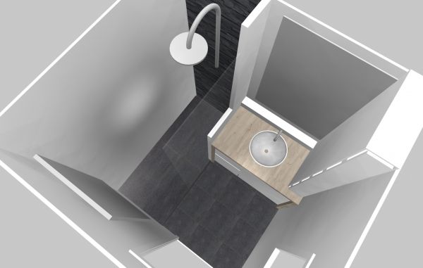

Goedemorgen,
Wat adviseren jullie mij voor het bekleden van een voorzetwand (waarop ik wil tegelen) (in een badkamer met inloopdouche)
Zie bijlage foto.
Daarnaast wil ik een radiator (600 x 1200) aan de wand bevestigen en een glazen douche scherm dus de plaat moet wel wat gewicht
kunnen dragen +- 20-30 kg. Daarnaast wil ik een aantal sparingen in de wand kunnen aanbrengen voor de afvoer en toevoer van water.
(Huidige wandopbouw: buitenwand (110mm) / rachels (22mm) / isolatiefolie (6mm) / rachels (22mm) / dampdichte folie / …… watervaste plaat oid…. / fermacell h20 (watervast) / kimband + voorstrijken / tegels)
Welke watervaste plaat kunt u mij adviseren die 100% waterdicht is zichzelf ook verleent voor het maken van ronde sparingen?
Ik zat zelf te denken aan WBP multiplex 9mm (de fermacell h20 plaat kan heeft voldoende draagkracht) of aan betonplex 9/12mm.
Ik weet dat het niet de ideale situatie is maar een metal stud wand is niet mogelijk!
