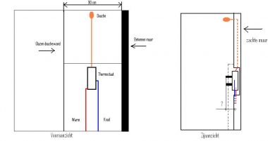

Beste Jan en Peter,

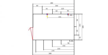

Helaas heb ik geen foto's tot mijn beschikking. De mogelijkheid hiervoor laat zich tot a.s. vrijdagavond wachten. Dus daarom heb ik gekozen voor een paint tekening.
Rechts bovenin komt de douche, herkenbaar door de maat 45cm
Het probleem is dus dat de inbouwthermostaat niet verder in de muur kan waardoor het een X aantal centimeters naar voren staat. Op het grootste gedeelte zitten nog wel tegels, echter waar ik gekapt voor de leidingen en thermostaat, zijn de oude tegels verwijderd.
Ik besef dat de thermostaat een maximale en minimale inbouwdiepte heeft. In hoeverre de thermostaat uitsteekt weet ik niet, maar ik begrijp wel dat deze maat bepalend is voor de dikte van de Ytong blokken. Het geluk is er, dat er een bepaalde marge zit op de afstand tussen de muurplaat en de bedieningsknoppen ca. 5cm. Dus denk ik dat het mogelijk is om de blokken van 50mm te plaatsen. I.v.m. de hoge vochtigheidsgehalte is het beter om de blokken te lijmen of te metselen?

Het maakt eigenlijk niet uit, wat de dikte van de voorzet muur wordt.
Het belangrijkste, is de minimale en maximale inbouwdiepte van de thermostaat aan te houden.
Eventueel, zal je dan de kraan naar voren moeten plaatsen, als je een voorzet muurtje plaatst.
Het is eigenlijk wel belangrijk, dat je de leidingen even voorziet van een mantel.
Die kun je even insnijden, en over de bestaande leidingen heen zetten.
En geen roodband en al helemaal geen pur gebruiken, om de sleuven dicht te zetten.
Gebruik hier gewoon specie voor, vooral in het natte douche gedeelte.
Hou ook rekening met de lengte van de vaste hoofd douche, met de dikte van het muurtje.
Anders sta je niet meer recht onder de straal straks.
En misschien ben je het vergeten te tekenen, maar heb je er geen aparte losse hand douche bij ?
En inderdaad moet je de blokken lijmen, en niet metselen.
Lijmen met de bijbehorende lijm, is 10 keer sterker dan metselen van de blokken.
