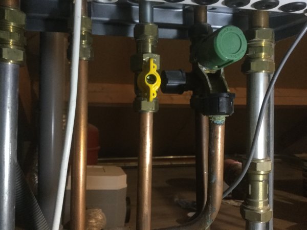

Hopelijk kunnen jullie helpen. Sinds afgelopen week lekt mijn inlaat combinatie. Ik merkte het door een hard sissend geluid, er liep lucht en water uit. Het geluid is ondertussen minder maar er loopt nog steeds langzaam water uit. Er lijkt vuil of kalk tussen te zitten. Is dit op te lossen door de combinatie open te draaien en weer te dichten? Of moet de hele boel vervangen worden.
Bedankt alvast
Check dan ga ik dat doen, heeft iemand ergens een instructie? als ik enkel de hoofdkraan afsluit kan ik dan de inlaatcombinatie er tussenuit halen, of moet de hele boiler eerst leeg?
thanks alvast!
Hoofd kraan even goed dicht zetten, en dan de kranen open zetten beneden, zodat de leiding leeg kan lopen.
Draai dan even aan de knop van het overdruk ventiel, zodat al het water uit die leiding is.
Dan de het nieuwe ventiel monteren met de knelkoppelingen.
De oude moeren en ringen kun je laten zitten op de leidingen, en opnieuw gebruiken.
Na het monteren eerst even alle kranen die je open gezet hebt, weer dicht zetten, en de hoofdkraan weer open zetten.
En klaar is de klus.
Maar niet meer aan de knop van de inlaat combinatie draaien.
Als je daarna de kranen open zet, kunnen die even wat sputteren, doordat er nog lucht in de waterleiding zit.
Maar dat is zo voorbij.
Probeer een inlaatcombinatie te kopen van hetzelfde merk en type
of in elk geval een uitvoering die dezelfde lengte en koppelingen heeft.
