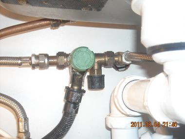

De inlaatcombinatie laat water door (lekt), dat is normaal, maar waarvoor dient die groene knop ? en kan ik die er af draaien ? want ik heb de indruk dat daar water langs komt. Zie de foto.
Dat is een ontlastklep die gaat iets open als de druk hoog oploopt in het boilertje dit is voor de veiligheid.
als die knop buiten om lekt kan je beter een geheel nieuwe plaatsen
Of het water ken nog hoger weg komen en op die knop lekken
Als de boiler aan het verwarmen is komt er water uit de inlaatcombinatie.
Als dit ook gebeurt als de boiler enige tijd niet bij warmt is er spraken van een lekage.
