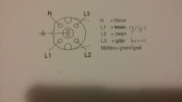

Mijn nieuwe inductiefornuis Indesit I6I6C6A heeft het volgende probleem: de rechter helft werkt niet en geeft foutcode 19. De linker helft en oven werken wel.
Volgens mij is hij correct aangesloten of zie ik iets over het hoofd?
De perilex aansluiting:
Aansluiting volgens handleiding:
Als volgt aangesloten:
Situatie meterkast:
Heb al geprobeerd om aan de achterkant van de oven L1, L2 en L3 te verwisselen, maar dat werkte niet.
Iemand tips om de inductie oven weer aan de praat te krijgen? [/url]
The headhunter
Je hebt het ding bedraad als 400v, je moet hem bedraden als 400v 2n.
Kapje van de perilex afhalen en kijken waar de blauwe en de bruine draden zitten.
Vervolgens de beide blauwe aders aansluiten op de nul in de plaat, en de beide fasen incluis brug op de juiste aansluitingen zetten.

Dus als ik het goed begrijp: bruine draad eruit (correspondeert in mijn geval met L3... ook in de contactdoos) en vervangen door een bruggetje. De bruine moet dan samen met de blauwe de nul vormen (N), of moet die er helemaal uit?

Probleem opgelost. Blijkt inderdaad een tweefase aansluiting te zijn. Spanningzoeker in de perilex gestoken, de gaatjes bovenin gaven geen stroom dus nul. Onderin geven wel stroom, dus die als L1 en L2 gebruikt. De bruine en blauwe draden vlak onder elkaar aangesloten met een bruggetje ofwel jumper ertussen.

Niet goed opgelost dus.
Toestel heeft 3 fase nul nodig i.v.m overschrijving maximaal vermogen bij 2x 230, alleen het inductie gedeelte is al 7200 watt hierbij komt ovengedeelte nog.
Een draadbrug tussen de nullen bij 2x 230 is ook niet juist.

Hmmm... vraag me dan wel af hoe het komt dat alles nu wel werkt. Waaruit blijkt dat het een driefase aansluiting moet hebben?

Dat gaat u merken als u alles tegelijk aanzet , inductie plus oven.

Overschrijding van 7200 watt, hoe groot is die kans, in de praktijk gebruik ik maximaal 3 kookplaten en ook niet op maximaal temperatuur... denk ik.
Is een brug tussen de 2 nulaansluitingen nu nutteloos of riskant? Wat gebeurt er als ik hem weghaal?

Riskant, het kan een flinke overbelasting veroorzaken als een van beide nuldraden zou losraken. Die brug moet je, zoals al gezegd is, verwijderen tussen beide nullen.

Bruggetje tussen beide nullen weggehaald en het werkt ook gewoon, maar dan veiliger nu dus :) :mrgreen:
Klopt mijn opmerking dat ik hem op tweefase kan blijven gebruiken mits ik niet alles tegelijk aanzet?

Dat is juist
