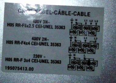

Heb nieuw fornuis gekregen en mijn man heeft hem aangesloten.. maar nu werken de 2 linkse kookplaten niet!!
wat is er fout gelopen met de aansluiting
heb paar fotootjes getrokken hopelijk duidelijk genoeg voor jullie.. en hopelijk vlug antwoordt zodat we weer lekker kunnen koken... en bakken :wink:
N: blauw, L1: grijs, L2 zwart, L3 bruin
Daredevil
Nog eens het plannetje op de achterkant wat uitvergroot

Allereerst is de oven met een verkeerde kabel aangesloten, maar daar zullen de collega's van electra u alles over vertellen.
2 platen die niet werken houdt in, mits alles goed is vastgeschroefd, toch een onderbreking in de stroomtoevoer in 1 van de groepen.

Een kookplaat word aangesloten dmv een H07rnf 5x2,5mm² kabel of in normaal nederlands een rubberkabel met 5 soepele geleiders van 2,5mm².
Deze zit op een kant op een perilexstekker gemonteerd welke in de perilex kookaansluiting past.
Dan die automaat waarop is aangesloten dat is als ik het goed zie een C32 automaat, dat is op zo'n dunne kabel niet toegestaan, als er een kortsluiting ontstaat zal deze automaat niet snel genoeg uitschakelen en de in het ongunstigste geval verbranden.
Deze automaat is veel te zwaar voor een normale huis installatie, daar hoort maximaal een c16 te zitten.
Daarnaast zit een aardlekschakelaar die volgens mij verkeerd is aangesloten, daarom werkt je kookplaat niet.

Ben het niet helemaal met de andere forum leden eens.
- Kookplaat en groepenkast zijn aangesloten als 380V kookgroep en zo te zien ook goed.
- De schakelaar voor de kookgroep zit niet achter de aardlek schakelaar die er rechts naast zit.
- Als dit inderdaad 32A ipv 16A is moet deze er toch echt weer tussen uit en vervangen worden door een 16A model
- De kabel op zich is goed, maar mag aan de kant van de kookplaat niet zo afgemonteerd worden, moet inderdaad via een Perilex WCD + Steker en soepele kabel.
Controleer eerst of er voor de schakelaar wel netjes 380V binnen komt en of dit op de kookplat nog aanwezig is.

Puur elektrisch gezien lijkt de boel juist aangesloten, uitvoering en veiligheid kloppen inderdaad niet. (HELEMAAL NIET)!!!
Als de oven automaat niet achter het differentiaal zit speelt zeker de aardverspreidingsweerstand een grote rol. Is hier rekening mee gehouden?
