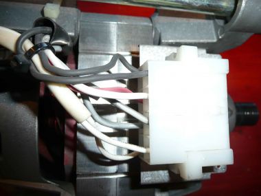

ik hoop dat iemand me een beetje verder kan helpen met het volgende probleem. mijn Indesit WE 1000 WO centrifugeert niet meer, dwz hij komt niet op toeren. Op de centrifugeerstand draait de trommel langzaam en probeert de motor op toeren te komen maar slaat ook gelijk weer terug. de klok werkt prima en de printplaat ziet er ook goed uit.

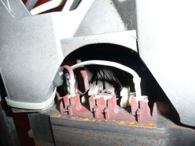

ik heb de motor bekeken en de koolborstels gecontroleerd. De veerspanning achter de borstels is goed en de borstels zelf zijn ruim 2cm lang. met een oude tandenborstel heb ik de connector goed schoongemaakt en daarna het apparaat opnieuw uitgeprobeerd. resultaat is nihil, behalve dat de motor wat meer lawaai maakt (dit klinkt alsof de koolborstels op de connector hier voor zorgen).
wat is nu wijsheid en het meest logisch om te veronderstellen?
