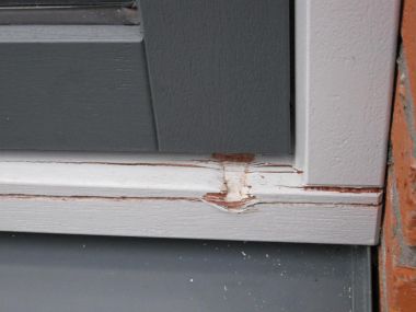

Hoe kan ik de schade aan het hout het beste repareren?
Ik ben best handig maar weet weinig van lijmen, plamuren en schilderen
Kees de schilder
De oppervlaktebeschadiging is met elke goede houtreparatievuller weer glad te krijgen. U heeft echter een groter probleem: de stijl ligt mogelijk los van de de dorpel doordat met met een soort hefboomwerking de onderkant van de deur als stop heeft gebruikt om deze open te wrikken.
Controleer dit eerst: is de stijl volledig los van de dorpel dan moet u deze eerst weer met bruislijm aan elkaar bevestigen.
Schuur de schadeplekken eerst volledig kaal en verwijder splinters. Wees er zeker van dat er geen hout boven de oppervlakte van de dorpel uitsteekt. Haal dit zonodig met een houtbeitel weg.
Breng hierna hechtprimer aan en werk met de houtreparatievuller ( 2-Komponenten Epoxy ) de beschadigingen af.
Zet de vuller eerst grofweg in vorm op ( dus zowel front als bovenzijde van de dorpel ). Maak u geen zorgen om de ongelijkmatige vorm van uw werk: de schuurmachine zal hierna alles keurig uitvlakken.
Desgewenst zet u nogmaals een dunnere laag over de eerste reparatie.
Grond de reparaties eerst alvorens u deze gaat aflakken.
Kijk maar even in uw Pb voor een uitstekende houtreparatievuller die snel droogt, goed schuur-en overschilderbaar is.

Ja, het onderste gedeelte (met de horizontale splijt erin) zit inderdaad een beetje los.
Dat moet ik eerst vastlijmen.
1. Is een 'bruislijm' beter dan de gewone witte lijm in het gele potje?
2. Klopt het dat ik eerst moet wachten tot het hout helemaal kurkdroog is?

Polyurethan bruislijm staat in verhouding tot houtlijm als Mercedes tot Deux Cevaux.
Belangrijk bij verstek-/verbinding houtrenovatie is de absolute afsluiting voor vocht. Bruislijm vult nagenoeg alle ruimte op omdat deze thixotroop is ( loopt moeilijk weg), houtlijm loopt ertussen uit.
U kunt ook gebruik maken van de moderne High-Tack kitten. Deze vullen en lijmen tegelijkertijd en lopen niet weg. Ze zijn vrijwel allemaal op ms-polymeerbasis dus goed overschilderbaar.
Moeilijkheid is om deze kitten strak af te werken, omdat ze vrij snel aantrekken, terwijl de bruislijm na uitharding ( 24 uur aanhouden ) met een scherp hobbymesje strak is af te snijden en ook overschilderbaar is.
Welke van de 2 u moet toepassen is dus een een persoonlijke keus. Bent u handig met kit ( of oefen gewoon met de High-Tack op een paar naden tussen proefplankjes ) dan verdient dit wel mijn persoonlijke voorkeur.
