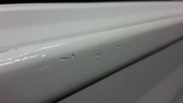

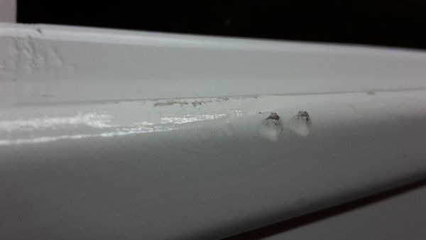

Ik wil een 2e hands meubel voorzien van een nieuwe verflaag. In de verflaag zitten echter diverse deukjes en krasjes.
Hoe kan ik deze het beste wegwerken? Met plamuur? Moet ik de bestaande verflaag eerst voorzien van grondverf en vervolgens plamuren? Of is grondverf niet noodzakelijk. En na het plamuren, is grondverf dan wel noodzakelijk?
Alle tips zijn welkom, alvast bedankt!
U begint met reinigen van die delen die krassen en butsen bevatten.
Daarna schuren met p150. Om het eenvoudig te houden kunt u het beste 1 vulmiddel gebruiken. Voor binnenwerk kan dat polyester plamuur zijn, of beter een 2Komponent epoxyvuller.
Deze na opbrengen zo glad mogelijk afwerken en schuren. Vaak nogmaals plamuren en wederom schuren, want elk vulmiddel kuilt na droging in. Zijn de reparaties gelijk met het oppervlak dan kunt u gaan gronden en daarna aflakken.
Het spreekt vanzelf dat u na het schuren stofvrij moet maken.
