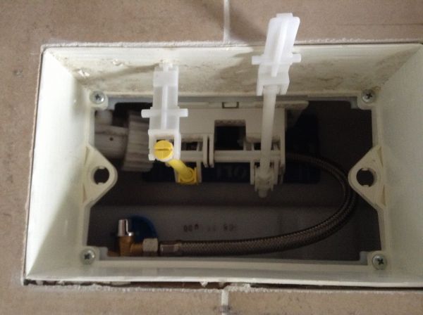

Goedemorgen, inbouwtoilet blijft doorlopen.
Er is me verteld dat de vlotter moet worden vervangen.
Hoe ga ik dit aanpakken.
Vlotter zit links boven op de foto. Je kunt deze demonteren en vervangen. Het kan ook aan het afsluitrubber onderin de bak liggen. Druk met de hand de vlotter eens dicht, als deze dan sluit kan het rubber doorlekken.
