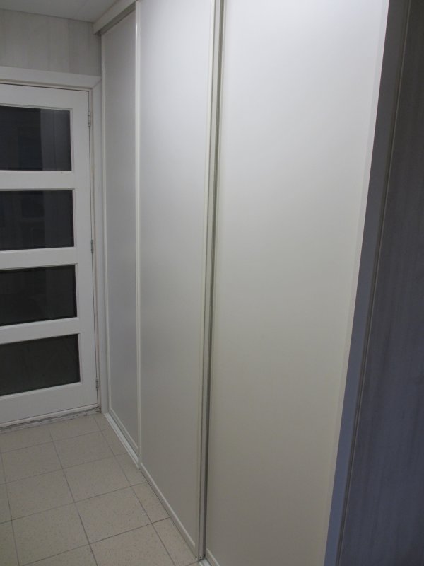

Het resultaat tot nu toe.
Nog aantal kleine afwerkpunten hier en daar.
Nog een vraag over de ventilatie roosters.
In elke deur een rooster, een aan de bovenkant en onderkant?
Welke afmetingen moet ik aanhouden?
Ziet er netjes uit.
Het is lastig hier een getal aan te koppelen, dus ik doe een inschatting. Ik zou er over de hele breedte van de kast 1cm spleet aan onder- en bovenkant maken. Als je dit in roostervorm doet, wordt het navenant meer.
Hangt ook wel af wat voor droger het is, en of je de wasmachine na gebruik open laat staan. Dat geeft wat meer vocht.
