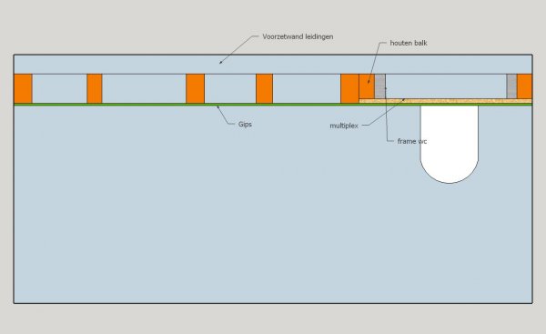

1. Ik wil een hangend toilet monteren. Hiervoor wil ik over de breedte van de ruimte een koof maken waar het frame van het toilet in komt (niet tot plafond, maar tot bovenkant wc frame). Ik kom er alleen niet helemaal uit hoe ik dit zal gaan maken. Dacht zelf een frame van 2 en 3en te maken en het op de plek van het wcframe iets naar achter te houden zodat ik later een multiplex plaat op het wcframe kan monteren en hierna over heel de breedte gipsplaten kan zetten met tegels.
Is dit überhaupt mogelijk om en een multiplex plaat en een gipsplaat tussen het frame en de toiletpot te plaatsen of zijn de bevestigingspunten van het toilet niet lang genoeg hiervoor? Ik heb een schetsje toegevoegd hoe ik er ongeveer over denk, hoop dat dit duidelijk is.
