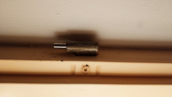

Inboorpaumelle jaren 80 huis.
We zijn de deuren aan het schilderen en daarbij hoort natuurlijk ook de paumelle opschonen. Nu is een van de paumelle kapot en zijn we op zoek naar een vervangende. Echter kan ik hetzelfde soort nergens meer vinden. Op internet vind ik alleen nog de omgekeerde versie waarbij de kozijn het insteek gedeelte heeft en de deur het priem gedeelte. Voor alle duidelijkheid dit zijn niet de juiste ********
Link verwijderd, u geeft zelf al aan dat het een ander model is, mod.
Ons huis is eind jaren 80 en de paumelle worden bij mijn weten niet meer gemaakt.iemand enig idee waar ik deze kan verkrijgen? Desnoods 2e hands? (Aluminium kozijn en een houten/Cardboard deur)
Topic kan gesloten worden.
Uiteindelijk is het gelukt door de schroefdraad van een polynorm z paumelle weg te slijpen waardoor hij wel in het kozijn paste
