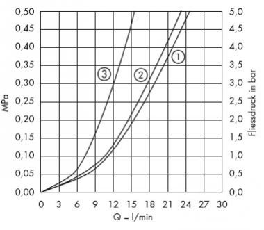

Ik kan deze dingen niet lezen, maar onderstaand de grafiek van de douchekop in de douche voor de ouders (zonder merknaam, moderator....)
Zit ik dan goed met 14mm unipipe? Of de korte 14mm 'restrictor' zoals Jan voorsteld?

Iemand ideeën over die stroomgrafiek?
Chathanky
Nee, maar ik vermoed dat de nummers 1 tm 3 betrekking hebben in welke stand de stortdouche gebruikt wordt.
De lijnen die wordt aangegeven zal te maken hebben hoeveel liter de douche zal afgeven bij de druk die is aangegeven.
Hou je aan het eind bv. 1,8 bar over dan zal de douche in stand 1 vijftien liter afgeven per minuut.
Met jou 18 liter gemengt moet je een voordruk van zo`n 2,7 bar hebben om het maximale uit je ketel te halen.
Als je 4 bar druk hebt bij binnenkomst van het water mag je maximaal dus 1,3 bar tot aan de rainshower.
Aan de hand daarvan kun je een berekening maken hoe dik je leidingen moeten zijn.
Er staat niet beschreven bij welk debiet de douche goed zal functioneren.

Wow Chathanky, nu wordt het menes. Ik zie dat die ketel inderdaad een cw6 is. Komt ook wel een stoot water uit. Als er dan 18l/minuut uit de ketel komt, hoe reken ik dan het verlies uit over een leidinglengte van 7 of 10m bij een diameter van 14x2, 16x2 en 20x2.5 unipipe? De toevoer naar de ketel gebeurt in 25x2.5. Ben zeer geinteresseerd om hier eens aan te rekenen.
Ik ga in ieder geval eens een emmer onder de huidige douche hangen om te meten hoeveel liter ik nu comfortabel vind. Is trouwens een badkamer uit 1950....
