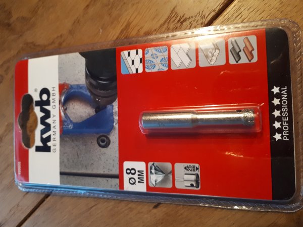

Ik wil een gaatje (rond 8mm) in mijn plavuizen vloer,zo dicht mogelijk langs de muur ivm vloerverwarming.
Welke boor kan ik het beste gebruiken om door de tegel te boren?
Als ik een steenboor neem en op kloppen zet zal de tegel zeker barsten.
Wat raden jullie aan?
Mvg Ron
Als het harde vloertegels zijn, dan kom je daar met een glasboor niet doorheen.
Het beste kun je een holle diamantboor gebruiken.
Zou het met deze gaan lukken?
Ja met die lukt het.
Maar volgens mij moet je deze wel met water koelen.
En niet te hard op de boor duwen tijdens het boeren, anders is het boortje zo bot.
